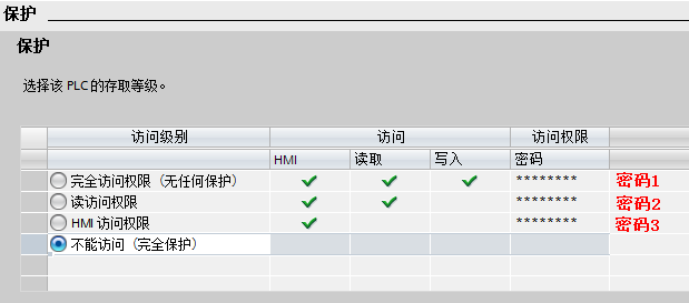

6. 为什么在 CPU 的属性中,"保护/防护与安全"页面的"连接机制"中,无法激活"允许从远程伙伴(PLC,HMI,OPC...)使用 PUT/GET 访问",显示为灰色?
答:造成这个现象的原因是因为已经将CPU的保护等级设置为最高"不能访问(完全保护)"(如图 4 所示)必须设置成其他保护等级,才能激活该选项。
图 4 保护设置
