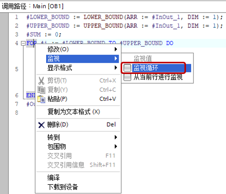

问题1:如何监视循环指令?

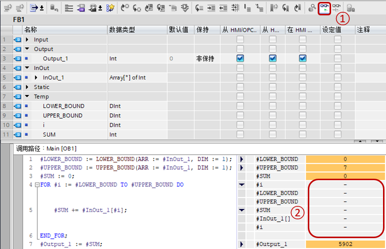

正常监视如图1所示,无法监控到循环程序内部的执行情况。
图1 监视页面
①点击监视按钮
②可以看到FOR循环内部没有任何变量显示
如果希望监视循环内部执行情况,可以在监视中的SCL程序任意位置,如图2中操作。
图2 点击监视循环

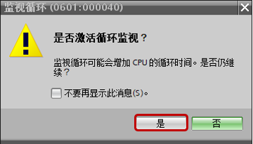

激活监视循环后,跳出窗口如图3所示,点击按钮“是”。
图3 警告窗口

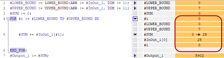

之后,就可以如图4所示的,看到循环内的情况,不过这会造成增加CPU循环时间,并且只能监控到第一个循环。
图4 监视循环

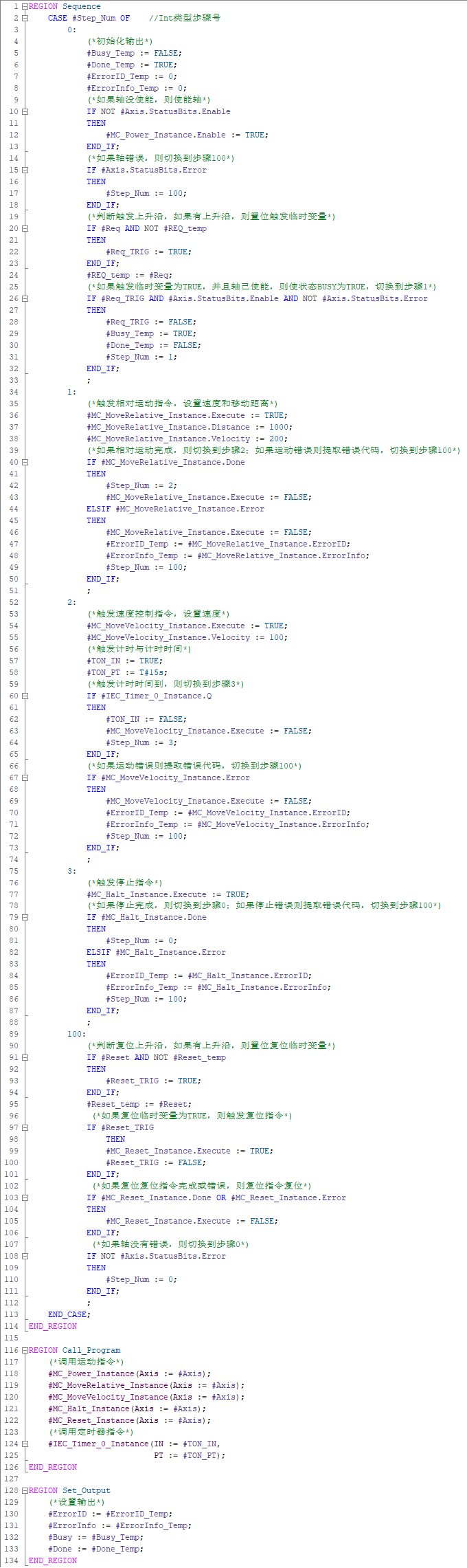

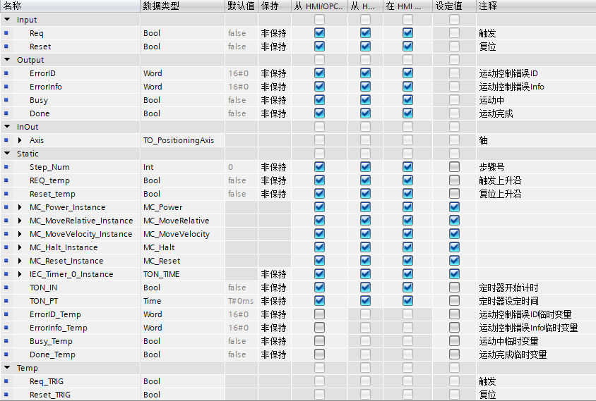

例子:使用CASE OF指令编程运动控制,第一步相对运动以200mm/s的速度移动10000mm,第二步速度控制以100mm/s的速度移动15s,第三步停止。
图5为FB块的参数部分,图6为程序。
图5 FB参数
图6 源程序

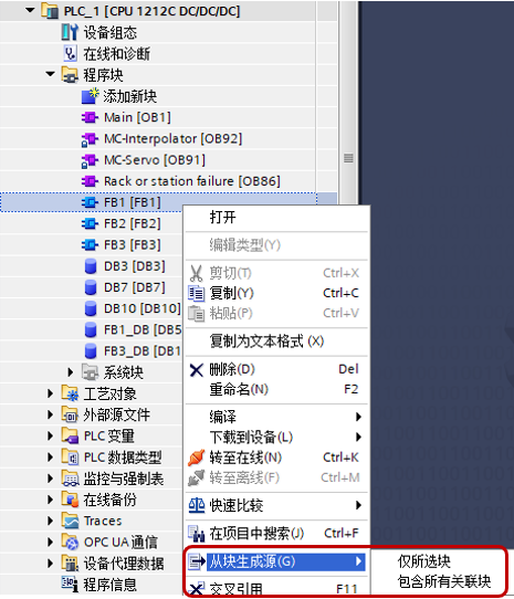

可以将SCL编写的块,或者全局DB以及UDT导出成源文件,可以导出块或UDT,也可以导出所关联嵌套的块或者UDT,如图7所示。
  外层块
SCL编写 OB/FC/FB 全局DB UDT 背景DB 工艺DB PLC变量
嵌套 可以导出 可以导出 可以导出 可以导出但没有变量 不可以导出 不可以导出
UDT 可以导出 可以导出 可以导出 可以导出但没有变量 不可以导出 不可以导出
SCL编写 FC/FB 可以导出 - - - - -
背景DB - - - 可以导出但没有变量 - -
导出方式参见图7。
图7 导出源文件
通过选择“仅所选块”导出当前块,即表中绿色底色的部分。通过选择“包含所有关联块”,导出嵌套的UDT、程序块,即表中红色底色的部分。

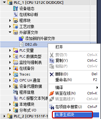

导入源文件方式如图8-9所示。
图8 导入源文件
图9 从源生成块
通过导入的方式可以导入单独内容的源文件,也可以导入包含多个内容的源文件。

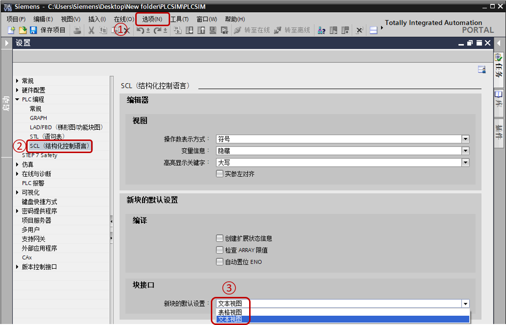

问题4:如何使用经典 Step7 的接口型式?
在TIA PORTAL V15.1之前,SCL块的接口方式和其他编程语言是一致的。从V15.1开始,SCL块的接口方式可以修改成和经典STEP7相同的方式,操作方式如图10所示。
图10 块接口设置
①在TIA PORTAL选项中选择设置
②左边选择“SCL(结构化控制语言)”
③在块接口选择“文本视图”,此设置默认选择表格视图。设置完,再新建的SCL块即使用所选择的视图。之前新建的SCL块不变。

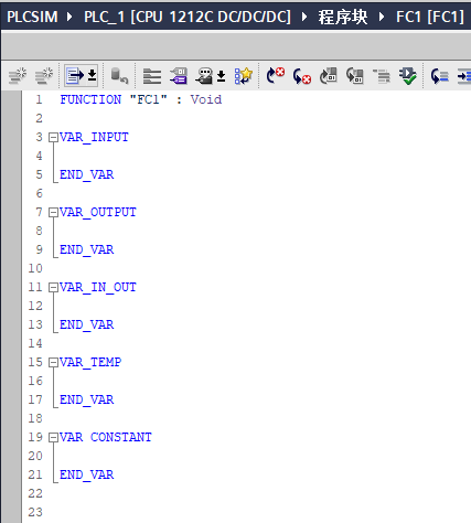

如图11所示为文本视图的SCL。
图11 文本视图SCL

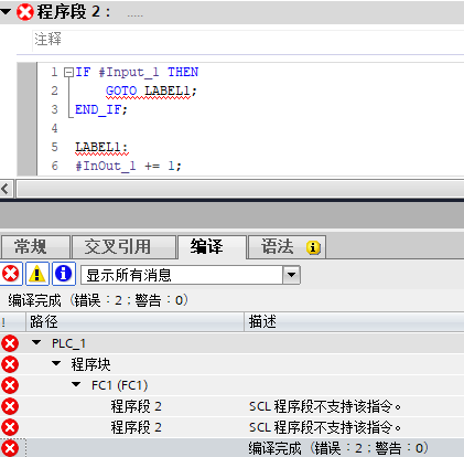

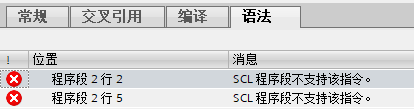

问题5:为什么 GOTO 指令会编译报错?
如图12-13所示,在LAD/FBD中的SCL编写GOTO指令时会编译报错,所以不要在这里编写GOTO指令。建议在LAD/FBD中的SCL不要使用过于复杂的编程,如果需要实现较为复杂的程序,建议单独把SCL组织成为一个子程序,然后在LAD/FBD中调用。
图12 编译报错
图13 语法错误
