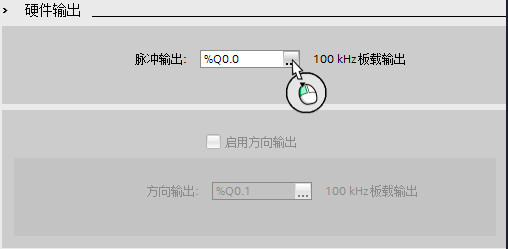

4. 硬件输出:根据第3步“脉冲选项”的类型,脉冲的硬件输出也相应不同。
5. 根据上面的例子,控制方式为脉冲+方向,则脉冲硬件输出的配置如上图所示。①为“脉冲输出”点,可以根据实际硬件分配情况改成其它Q点;②为“方向输出”点,也可以根据实际需要修改成其它Q点。③可以取消方向输出,这样修改后该控制方式变成了单脉冲(没有方向控制)。
