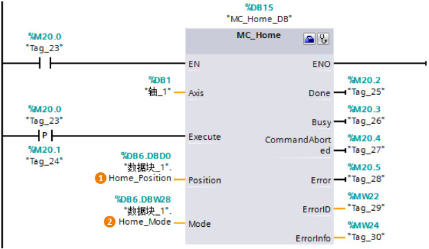

①Position: 位置值
②Mode: 回原点模式值
Mode 6 和 7 仅用于带模拟驱动接口的驱动器和 PROFIdrive 驱动器

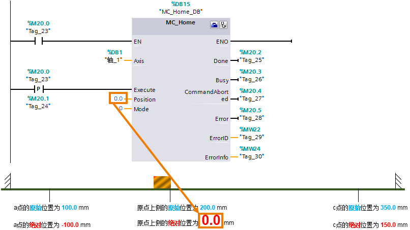

Mode = 0 绝对式直接回原点
以下图为例进行说明。该模式下的 MC_Home 指令触发后轴并不运行,也不会去寻找原点开关。指令执行后的结果是:轴的坐标值更直接新成新的坐标,新的坐标值就是 MC _Home 指令的“Position”管脚的数值。例子中,“Position”=0.0mm,则轴的当前坐标值也就更新成了 0.0mm。该坐标值属于“绝对”坐标值,也就是相当于轴已经建立了绝对坐标系,可以进行绝对运动。
『优点』MC_Home的该模式可以让用户在没有原点开关的情况下,进行绝对运动操作。

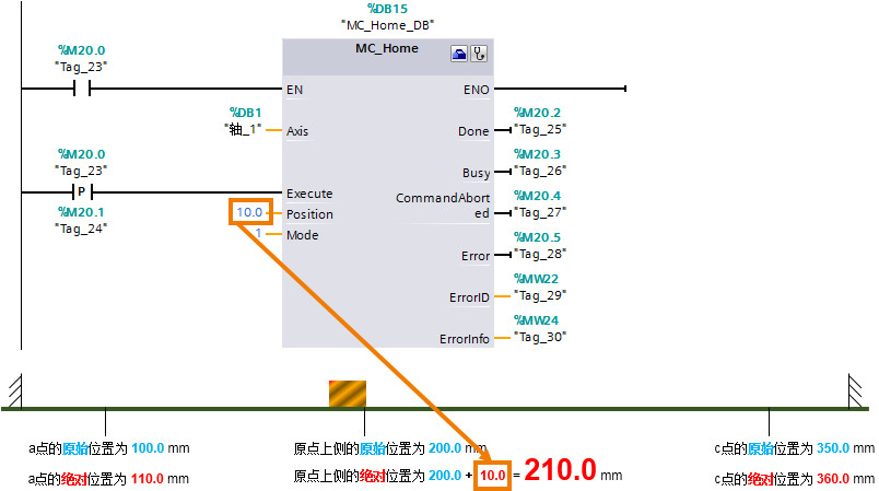

Mode = 1 相对式直接回原点
与Mode = 0 相同,以该模式触发 MC_Home 指令后轴并不运行,只是更新轴的当前位置值。更新的方式与 Mode = 0 不同,而是在轴原来坐标值的基础上加上“Position”数值后得到的坐标值作为轴当前位置的新值。如下图所示,指令 MC_Home 指令后,轴的位置值变成了 210mm.,相应的a和c点的坐标位置值也相应更新成新值。
『注意』用户可以通过对变量 <轴名称>.StatusBits.HomingDone = TRUE 与运动控制指令“MC_Home”的输出参数 Done = TRUE 进行与运算,来检查轴是否已回原点。
