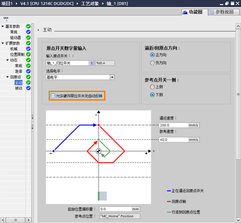

①寻找原点开关的速度过快,可以减小“逼近速度”和“参考速度”,如图 1 所示。
图 1 速度设置

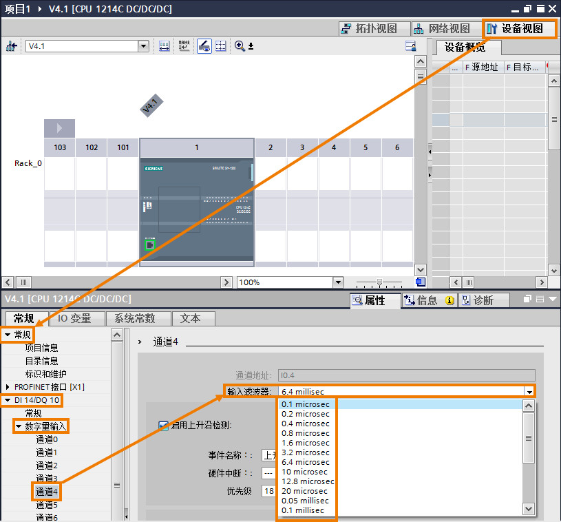

②原点开关有效时间过短,可以设置DI点滤波时间,例如图 1 原点开关是I0.4,则在“设备视图”中减小I0.4的滤波时间,默认情况下DI的滤波时间是6.4millisec,用户根据DI点有效时间选择合适的滤波时间。如图 2 所示。

①用户没有使能“允许硬件限位开关处自动反转”的选项。 如图 3 所示。
图 3 允许反转

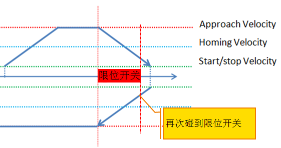

③轴在主动回原点期间到达硬件限位开关,轴将以组态的减速度减速,减速到启动/停止速度后反向运行寻找原点开关。如果限位开关行程过短,减速到启动/停止速度时轴运行超出了限位行程,在反向过程中会再次碰到限位开关,如下图所示,轴此时直接停止。如图 4 所示。
这种情况可以通过增加限位开关行程、增大组态的加速度/减速度或降低寻找原点时的逼近速度解决。

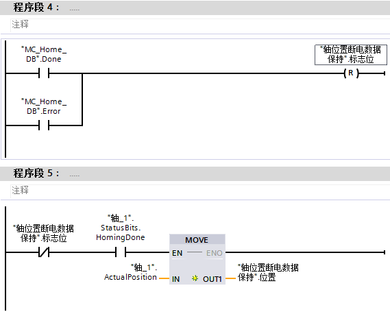

8.如何保持断电前的绝对位置?
答:使用绝对位置编码器的闭环轴使用MC_HOME指令的模式6,7可以实现位置的断电保持;
对于PTO或者使用增量型编码器的闭环轴是不能断电保持的,CPU断电重新上电后,轴的绝对位置会重新变成0,要实现位置保持,可按照下面的步骤操作。
1. 在全局DB块里分别建立一个Bool和Real类型变量,勾选Real变量的保持性,如图5 所示:
图 5 设置变量

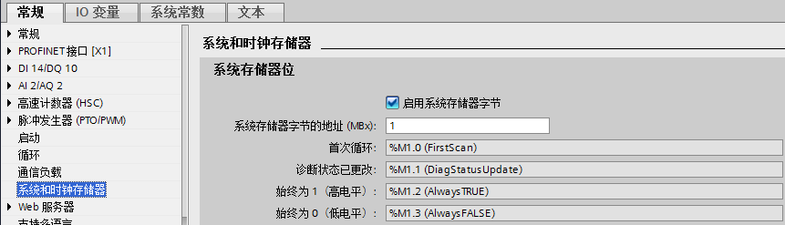

2.进入设备组态界面,在"系统和时钟存储器"页面启用系统存储器字节,分配系统存储器参数时,需要指定用作系统存储器字节的 CPU 存储器字节。 首次循环对应的位启动后的第一个程序循环中为 1 ,否则为 0。如图 6 所示
图 6 激活系统和时钟存储器
3.在 Main [OB1]中,先使用M1.0置位标志位,然后使用“MC_Power”指令启动轴后调用“MC_Home”指令的 Mode 0 ,重新装载断电前绝对位置,然后复位标志位,最后当前位置“ActualPosition”传送到第一步建立的变量中。如图 7、 图 8 所示。
注:如果存在多个运动控制指令,如“MC_Home”指令,每个指令的背景 DB 块需要单独创建,以免产生冲突。可以根据实际工艺情况,在合适的时间点执行“MC_Power”指令和“MC_Home”指令装载新的断电前的绝对位置。
图 7 程序 1
图 8 程序 2
