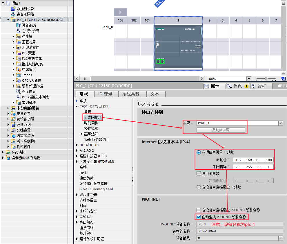

使用 TIA Portal 创建一个新项目,并通过"添加新设备"组态 S7-1200 站 PLC_1,选择 CPU 1215C DC/DC/DC;设置 IP 地址,并确认设备名称,本示例中设备名称是 PLC_1。如图 1 所示。
图 1. 在新项目中插入 S7-1200 站

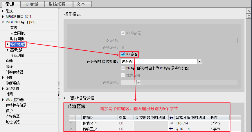

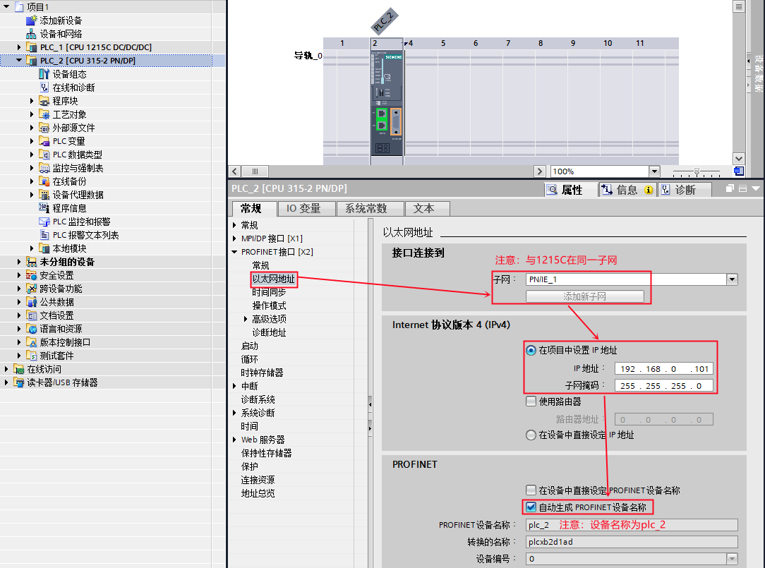

使用 TIA Portal 创建一个新项目,并通过"添加新设备"组态 S7-300 站 PLC_2,选择 CPU 315-2PN/DP;设置 IP 地址,并确认设备名称,本示例中设备名称是 PLC_2。如图 2 所示。
图 2. 在新项目中插入 S7-300 站

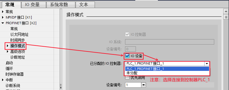

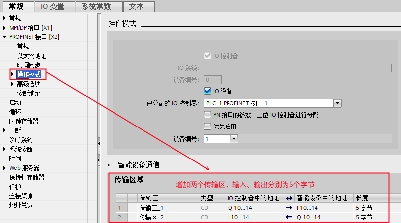

S7-300 作为 IO 设备,需要将其操作模式设置为 IO 设备,并将 IO 设备分配给控制器 PLC_1 。如图 3 所示。
图 3. S7-300 设置为 IO 设备
然后,在"智能设备通信"的"传输区"创建 IO 通信区,控制器的 QB10~14 共计 5 个字节传送到 IO 设备的 IB10~14 ;控制器的 IB10~14 共计 5 个字节读取来自 IO 设备的 QB10~14 。如图 4 所示。
图 4. 创建 IO 通信区

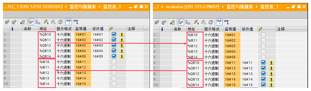

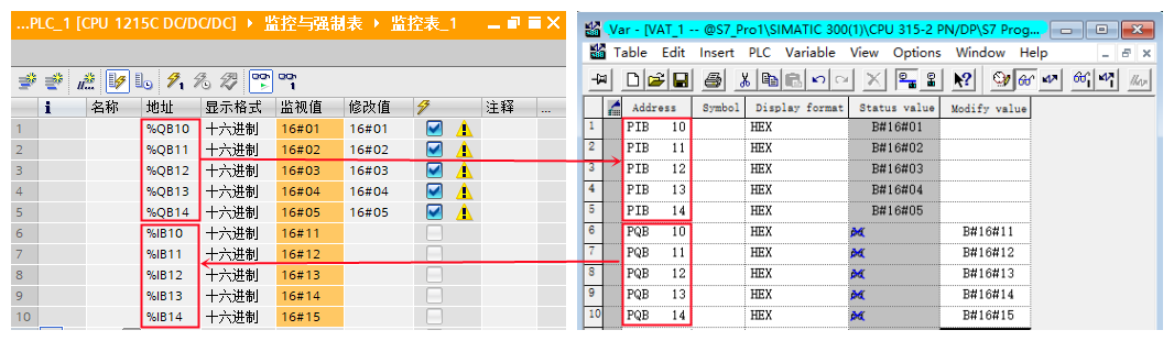

分别给两个站点新建监控表,添加通信数据区,监控。如图 6 所示。
图 6. 通信测试

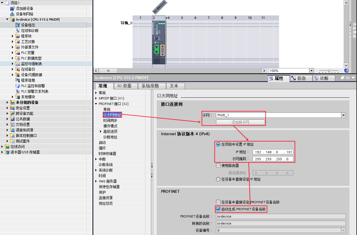

使用 TIA Portal 创建一个新项目,并通过"添加新设备"组态 S7-300 站,选择 CPU 315-2PN/DP,设置 IP 地址,并确认设备名称,本示例中设备名称是 io-device。如图 7 所示。
图 7. 在新项目中插入 S7-300 站

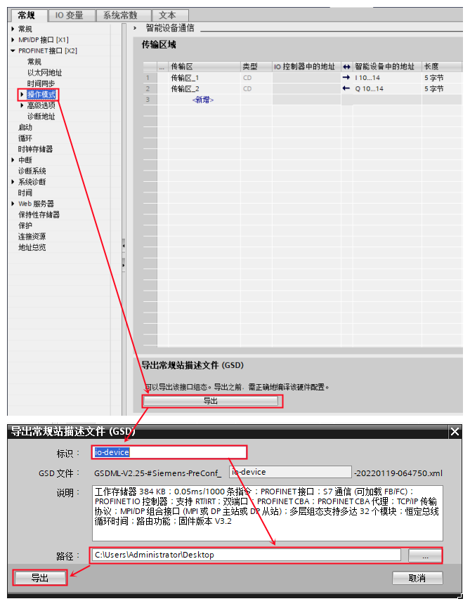

S7-300 作为 IO 设备,需要将其操作模式设置为 IO 设备。接着,在"智能设备通信"的"传输区"创建 IO 通信区,控制器将传输 5 个字节到 IO 设备的 IB10~14;IO 设备将 QB10~14 共计 5 个字节传送给控制器。如图 8 所示。
图 8. S7-300 设置为 IO 设备,并创建 IO 通信区
编译该项目,在"智能设备通信"属性的下方,找到并点击"导出"按钮,根据提示将 GSD 文件导出(注意不要修改设备名称)。如图 9 所示。
图 9. 导出 IO 设备的 GSD 文件

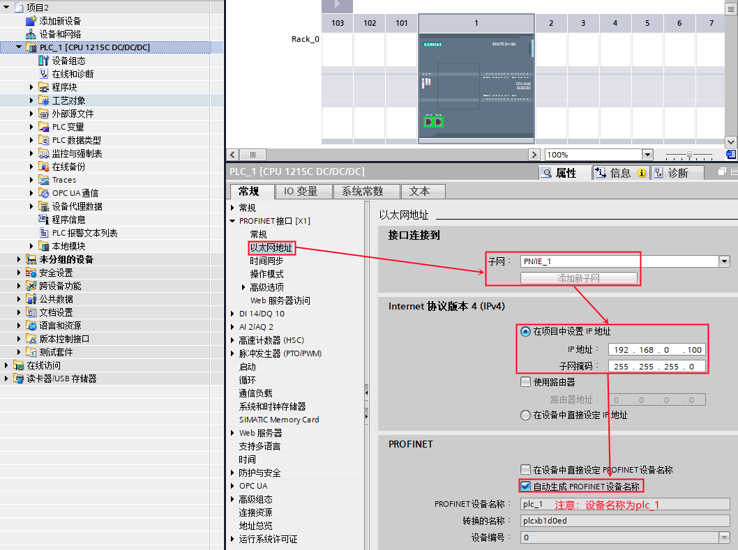

使用 TIA Portal 创建一个新项目,并组态 CPU 1215C DC/DC/DC,设置 IP 地址,并确认设备名称,本示例中设备名称是 PLC_1。如图 10 所示。
图 10. 在新项目中插入 S7-1200 站

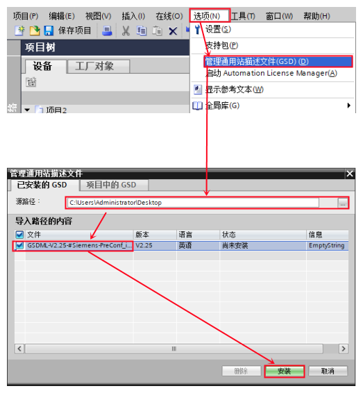

在 TIA Portal 的硬件组态界面,通过"选项"进入"管理通用站描述文件(GSD)"界面, 在源路径选择 IO 设备 的 GSD 文件存放路径。如图 11 所示。
图 11. TIA Portal 安装 IO 设备 的 GSD 文件

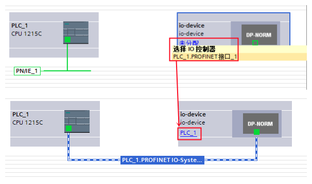

在 TIA Portal 的硬件组态界面,将硬件目录路径:Other field devices--(其它现场设备)> PROFINET IO-->PLCs&CPs-->SIEMENS AG--> CPU 315-2PN/DP --> io-device 拖拽到网络视图中。如图 12 所示。
图 12. 组态 IO 设备

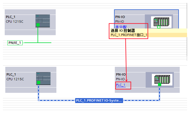

然后为 IO 设备分配 IO 控制器,如图 13 所示。
图 13. 分配 IO 控制器

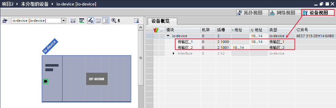

进入到设备视图中的设备概览设置传输区地址,如图 14 所示。
图 14. 分配传输区地址

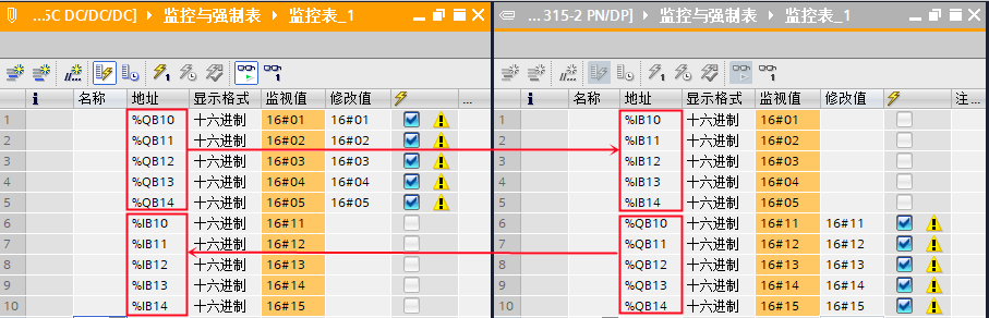

分别给两个站点新建监控表,添加通信数据区,监控。如图 16 所示。
图 16. 通信测试

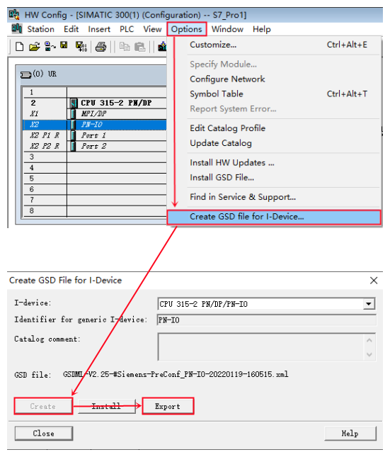

CPU 1215C作为 IO 控制器, CPU 315-2PN/DP 作为 IO 设备,CPU 1215C 使用 TIA Portal ,而 CPU 315 使用 Step7,详细步骤如下。

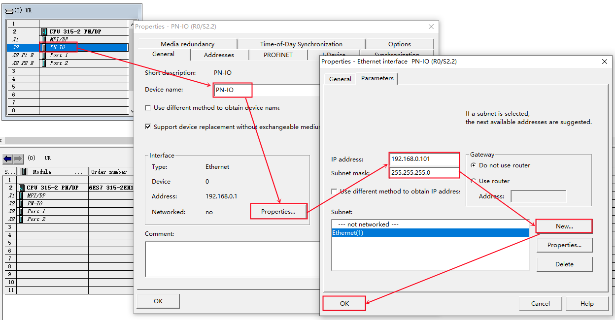

使用 STEP7 创建一个新项目,并通过"添加新设备"组态 S7-300 站 IO 设备,选择 CPU 315-2PN/DP;设置 IP 地址,并确认设备名称,本示例中设备名称是 PN-IO。如图 17 所示。
图 17. 在新项目中插入 S7-300 站

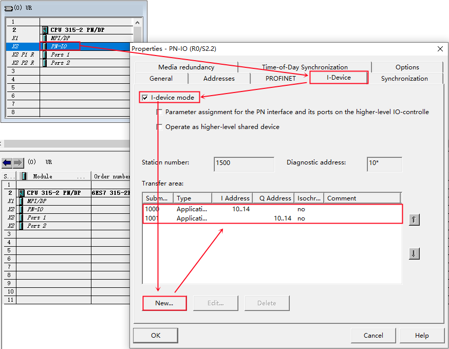

S7-300 作为 IO 设备,需要将其操作模式设置为 IO 设备。接着,在"智能设备通信"的"传输区"创建 IO 通信区,控制器将传输 5 个字节到 IO 设备的 IB10~14 ;IO 设备将 QB10~14 共计 5 个字节传送给控制器。如图 18 所示。
图 18. S7-300 设置为 IO 设备,并创建 IO 通信区
编译该项目,在"智能设备通信"属性的下方,找到并点击"导出"按钮,根据提示将 GSD 文件导出(注意不要修改设备名称)。如图 19 所示。
图 19. 导出 IO 设备的 GSD 文件

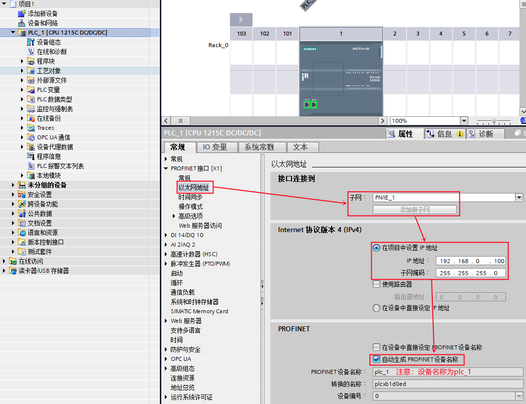

使用 TIA Portal 创建一个新项目,并组态 CPU 1215C DC/DC/DC,设置 IP 地址,并确认设备名称,本示例中设备名称是 PLC_1。如图 20 所示。
图 20. 在新项目中插入 S7-1200 站

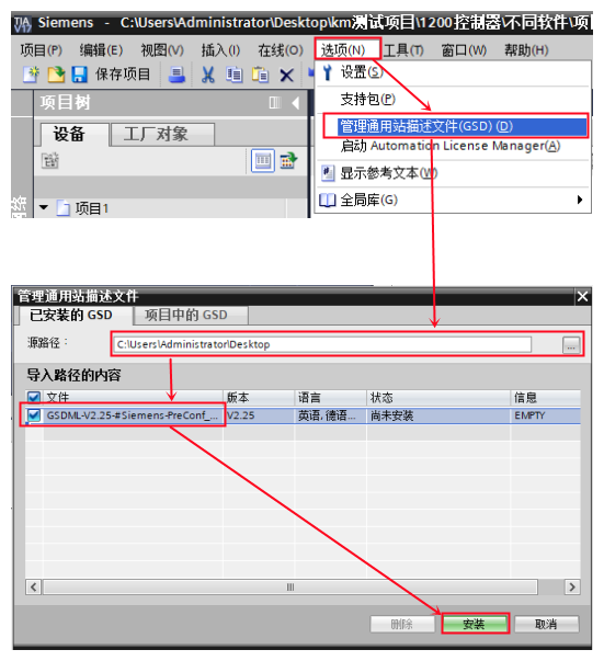

在 TIA Portal 的硬件组态界面,通过"选项"进入"管理通用站描述文件(GSD)"界面, 在源路径选择 IO 设备 的 GSD 文件存放路径。如图 21 所示。
图 21. TIA Portal 安装 IO 设备的 GSD 文件

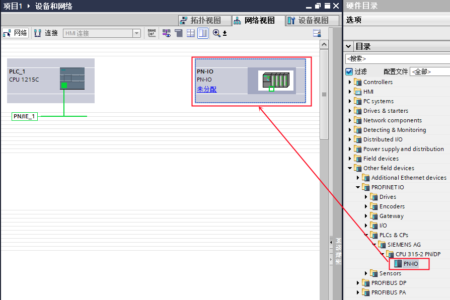

在 TIA Portal 的硬件组态界面,将硬件目录路径:Other field devices(其它现场设备)--> PROFINET IO-->PLCs&CPs-->SIEMENS AG--> CPU 315-2PN/DP --> PN-IO拖拽到 网络视图中。如图 22 所示。
图 22. 组态 IO 设备
然后为 IO 设备分配 IO 控制器,如图 23 所示。
图 23. 分配 IO 控制器

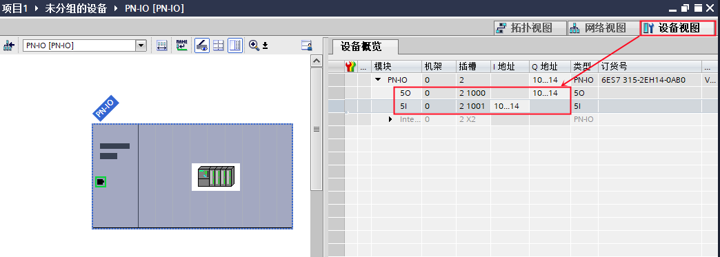

进入到设备视图中的设备概览设置传输区地址,如图 24 所示。
图 24. 分配传输区地址

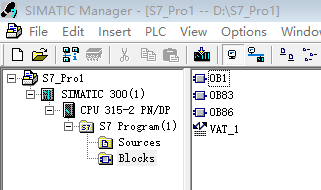

1、CPU 315-2 PN/DP 作为 IO 设备,需要调用 OB83 和 OB86(防止无法正常连接作为控制器的 S7-1200 时,出现的停机现象);如图 25 所示。
图 25. OB
