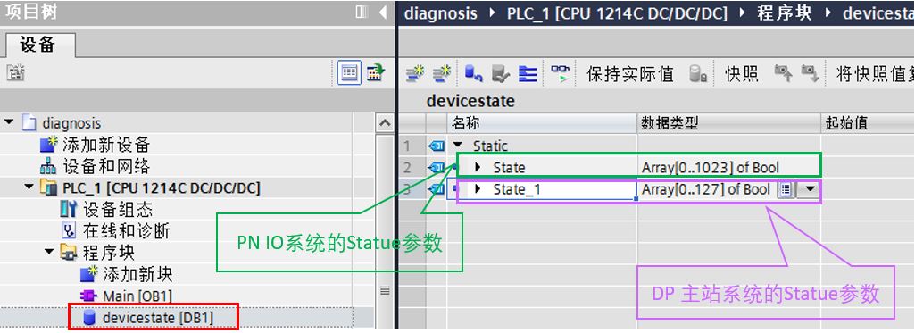

2.1 创建全局数据块,用于存储状态数据
在全局数据块中创建数据类型为 Array of BOOL 数组,共计1024个元素,如图 2 所示。
『注意』对于DP主站系统,相关的诊断功能与PROFINET系统类似。只是需要使用DP系统兼容的变量,例如创建128个元素的 Array of BOOL 数组,用于存储DP站的状态,类似情况下文不再赘述。
图 2 创建全局数据块

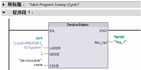

在 OB1 中调用 DeviceStates 指令,双击 LADDR 引脚,选择需要诊断的 IO 系统,如图 3 所示。
图 3 调用 DeviceStates 指令
本例中选择PN IO系统硬件标识符,并将 MODE 设置为2,STATE 填写上述定义的全局数据块数组。如图 4 所示。
图 4 填写相应的引脚

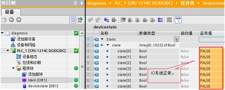

2.3 测试
将程序下载到 PLC 中。
监控全局数据块 devicestate。如图 5 所示。
图 5 IO 系统正常

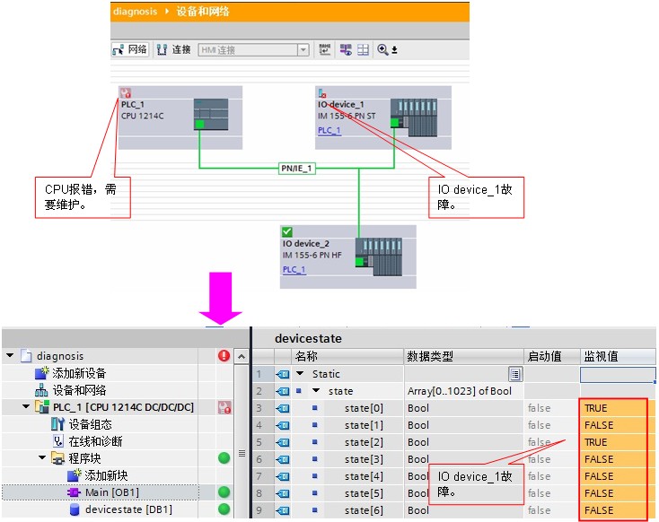

当 IO device_2 故障时(掉电或网线拔除导致丢站),state[2]=1。如图 6 所示。
图 6 IO device_2 故障

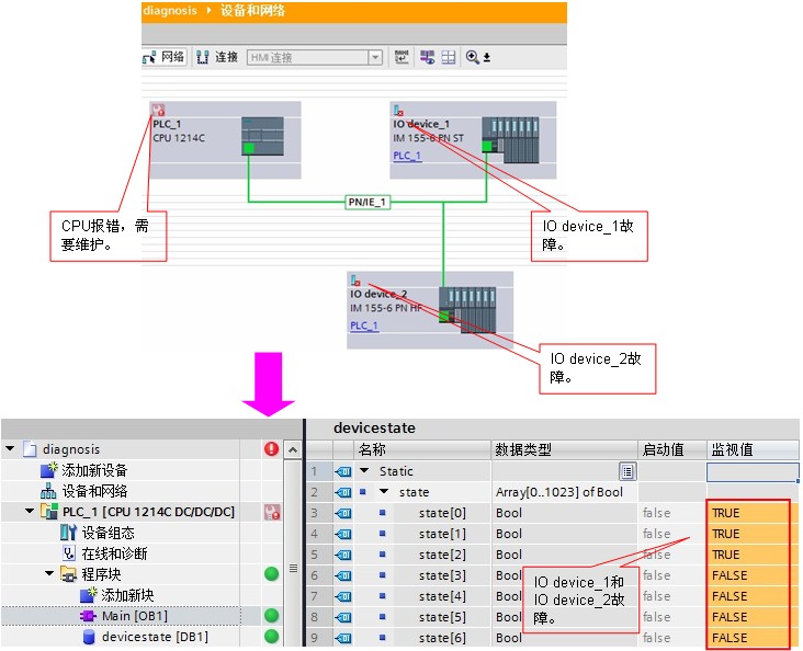

当 IO device_1 和 IO device_2 故障时(掉电或网线拔除导致丢站),state[1]=1 和 state[2]=1。如图 7 所示。
图 7 IO device_1 和 IO device_2 故障

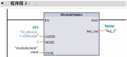

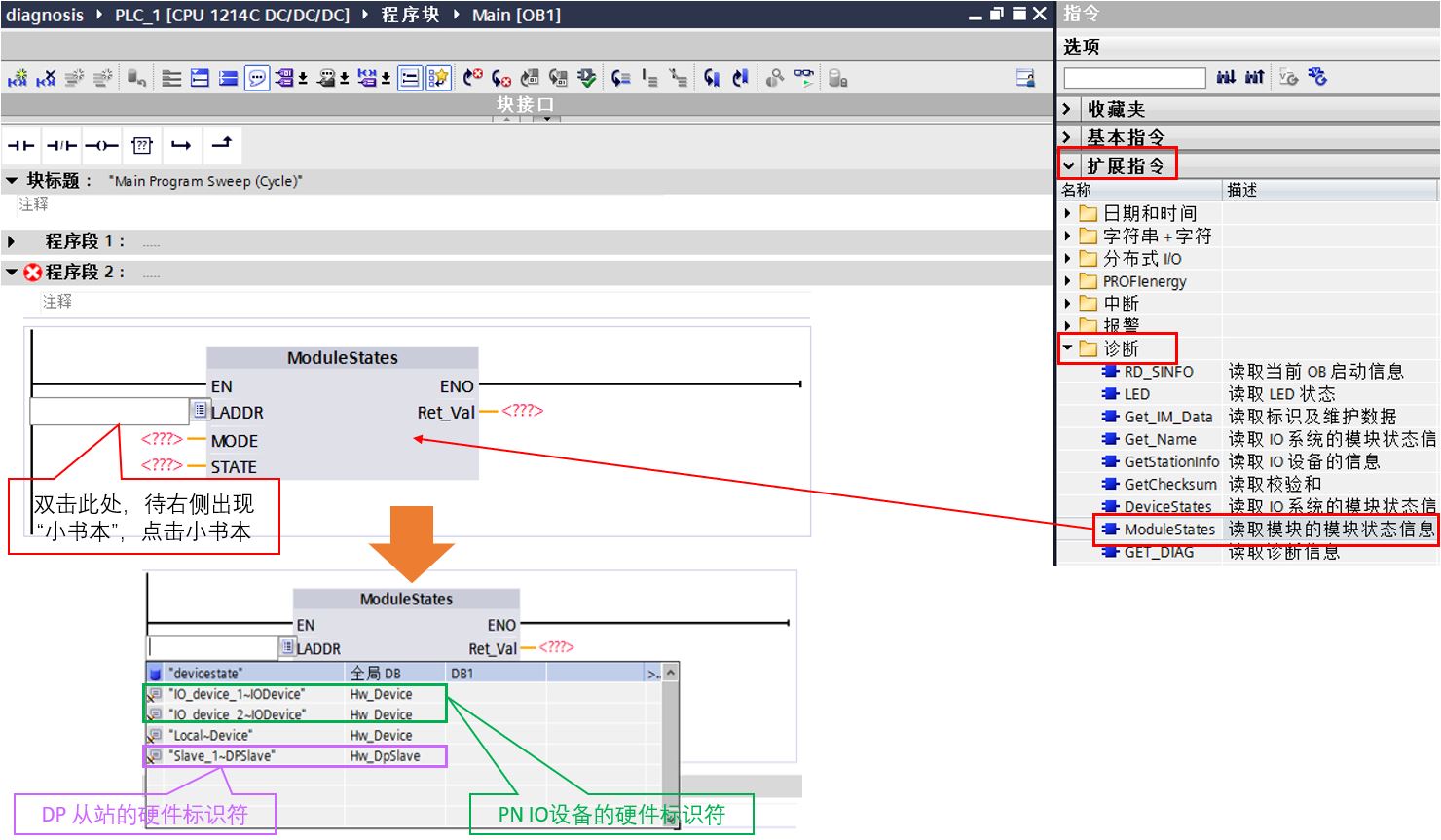

3.2 编程
在 OB1 中调用 ModuleStates 指令,双击 LADDR 引脚,选择需要诊断的分布式 IO 站。如图 9 所示。
图 9 调用 ModuleStates 指令
本例中选择PN IO设备硬件标识符,并将 MODE 设置为2,STATE 填写上述定义的全局数据块数组。如图 10 所示。
图 10 填写相应的引脚

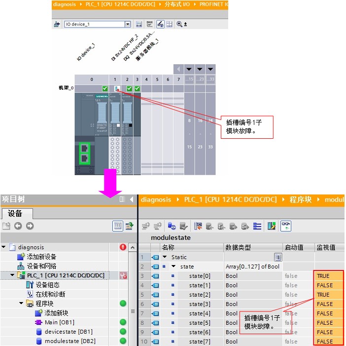

3.3 测试
将程序下载到 PLC 中。

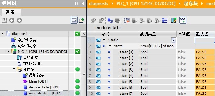

监控全局数据块 modulestate。如图 11 所示。
图 11 分布式 IO 站所有子模块正常
当 IO device_1 站插槽编号1的子模块故障时(损坏或被拔除),state[2]=1。如图 12 所示。
图 12 插槽编号1子模块故障

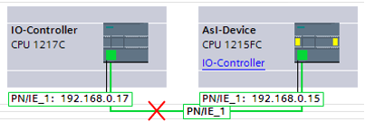

CPU 1215FC 做为智能设备,连接到 IO 控制器 CPU 1217C,如图 13 所示。
图 13 组态概览

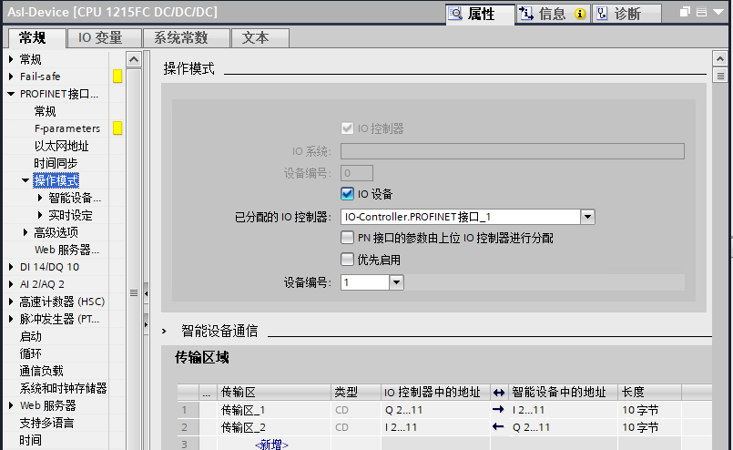

1.2 智能设备配置
本示例中,CPU 1215FC 配置了两个传输区,如图 14 所示。
图 14 智能设备设置

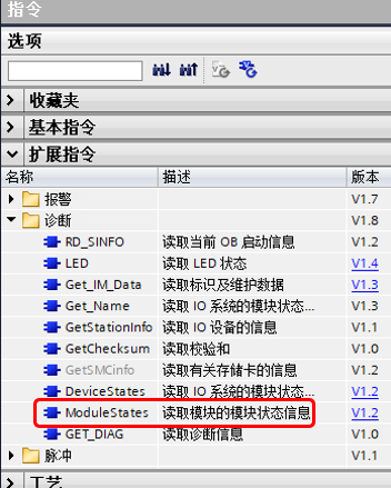

2.1 指令位置
可以使用 ModuleStates 指令,确认智能设备的连接状态,功能块位于“扩展指令-诊断”中,如图 15 所示。
图 15 ModuleStates 指令位置

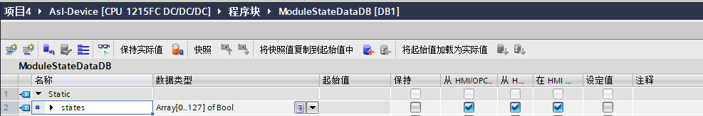

2.2 建立用于接收状态的 DB 变量
数据类型为 Bool 数组 (Array[0..127] of Bool) ,如图 16 所示:
图 16 用于接收状态的 DB 变量

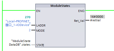

2.3 调用 ModuleStates 指令
指令在OB1中调用,其中 LADDR 使用的系统常数,如图 17 所示。
图 17 硬件标识符
程序中,STATE 使用图 16 创建的数组,MODE 设置为 2,调用如图 18 所示。
图 18 调用指令
指令管脚说明参见表 2。

当智能设备与 IO 控制器网络断开以后,如图 19 所示。
图 19 断开网络

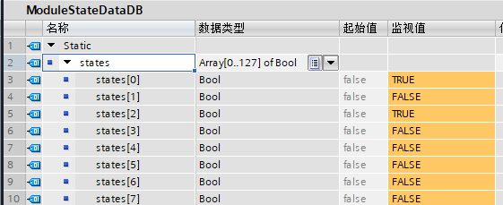

从智能设备的接收状态 DB 中读取到状态位 0 以及状态位 2 均为"TRUE",说明与 IO 控制器的通信中断,如图 20 所示。
图 20 读取到的状态
