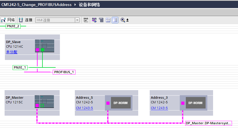

CPU1215+CM1243-5模块作为PROFIBUS DP主站,站名称为“DP_Master”,CPU1214+CM1242-5作为PROFIBUS DP从站,站名称为“DP_Slave”,双方进行PROFIBUS DP主从通信。
在DP_Slave站点中,在CM1242-5模块属性中设置的从站地址为30。为了更直观的验证通过程序修改地址生效,在博途中导入CM1242-5的GSD文件,在DP_Master站点中,在CM1243-5主站模块下方组态2个CM1242-5(GSD)。一个从站地址配置为3,名称修改为Address_3;另外一个从站地址配置为5,名称修改为Address_5。在DP_Slave站点中编程,通过调用WRREC指令分别修改CM1242-5模块的从站地址为3和5,在网络视图中在线监控主站模块是否与相应的从站模块通信成功。网络配置概况如图1.所示。

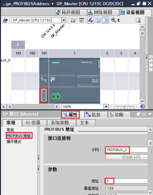

2.设置CM1243-5模块的DP地址,如图4所示。
图4.CM1243-5模块的地址

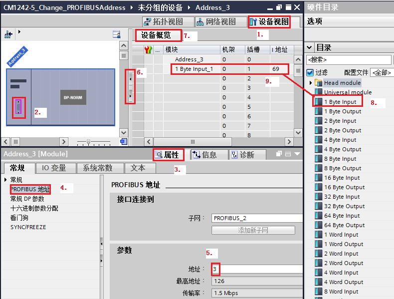

4.从硬件目录中将添加好的CM1242-5的GSD文件拖拽至网络视图中组态,分配PROFIBUS DP主站给CM1242-5,同时修改从站名称为Address_3,如图5.所示。
图5.分配主站及修改站名称
5.设置从站地址及传输区,如图6.所示。
注意:传输区的组态与CM1242-5模块中组态(参见图3.)的传输区相对应(图3.中为输出,1个字节;此处需要组态为输入,1个字节)。
图6.对GSD文件组态从站地址及传输区

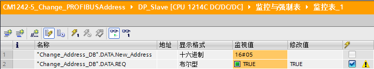

4.添加监控图表,在其中添加2个变量,分别为"Change_Address_DB".DATA.New_Address 和 "Change_Address_DB".DATA.REQ。将"Change_Address_DB".DATA.New_Address 修改从站地址为3,然后将"Change_Address_DB".DATA.REQ修改为1,触发WRREC指令。如图10所示。

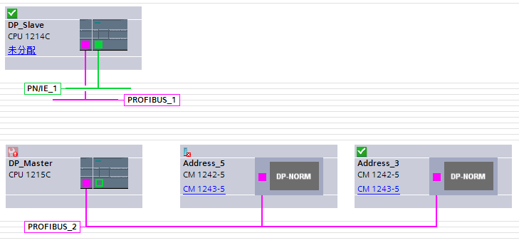

5.切换至网络视图,观察到CPU1215和站地址为3的GSD文件组态的站点通信成功。如图11.所示。
注意:由于CPU1215下方挂了2个CM1242-5 GSD文件,但是实际只有一个CM1242-5模块,所以同一时刻,只有一个从站通信成功,CPU1215有报错现象属于正常现象。

6.将"Change_Address_DB".DATA.New_Address 修改从站地址为5,然后将"Change_Address_DB".DATA.REQ修改为1,触发WRREC指令,如图12.所示。

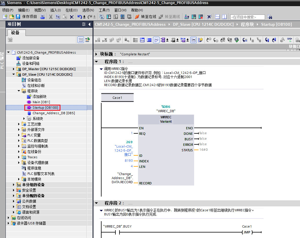

在 OB100 中编程调用WRREC指令,将REQ直接填写为TRUE,将数据记录写入 CM1242-5模块中。如图14.所示。
注意:因为WRREC指令是异步指令,需要执行多个周期,而OB100只能执行一次,所以在程序中加入跳转指令,即当指令仍在执行时则不跳出OB100继续执行WRREC。
