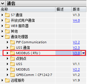

TIA Portal V13 SP1 版本开始软件中提供了两个版本的 Modbus RTU 指令集,如图 1 所示。
图 1. 两个版本 Modbus RTU 指令集
早期版本的 Modbus RTU 指令集(图 1 中 MODBUS (V2.2))仅可通过主机架 CM1241 通信模块或 CB1241 通信板进行 Modbus RTU 通信。 具体使用请参见文档 :主站从站。主要用于早期项目和 V4.0 之前版本的 CPU。
新版本的 Modbus RTU 指令集(图 1 中红框指令集)扩展了 Modbus RTU 的功能,该指令集除了支持主机架 CM1241 通信模块、CB1241 通信板,还支持 PROFINET 或 PROFIBUS 分布式 I/O 机架上的点对点通信模块实现 Modbus RTU 通信。从这个版本开始 S7-1200 与 S7-1500 在 Modbus RTU 指令集开始一致,并且之后版本更新也是基于该版本,建议 V4.0 以后的 CPU 和串口模块使用该版本指令集。

Modbus RTU 指令的使用
新版本 Modbus RTU 指令集中包含 Modbus RTU 主站指令和从站指令。

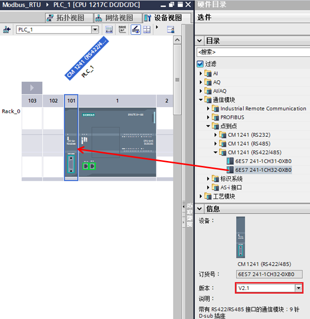

a. 组态 CM1241 RS422/485 模块
打开设备视图,添加 S7-1200CPU,并在硬件目录里找到“通信模块”→“点到点”→“CM1241(RS422/485)”,拖拽此模块至 CPU 左侧即可,如图 4 所示:
图 4. 添加 CM 1241 RS422/485 模块
注意:
固件版本>=V2.1 的 CM 1241 RS422/485 模块,才支持新版本 Modbus RTU 指令集。

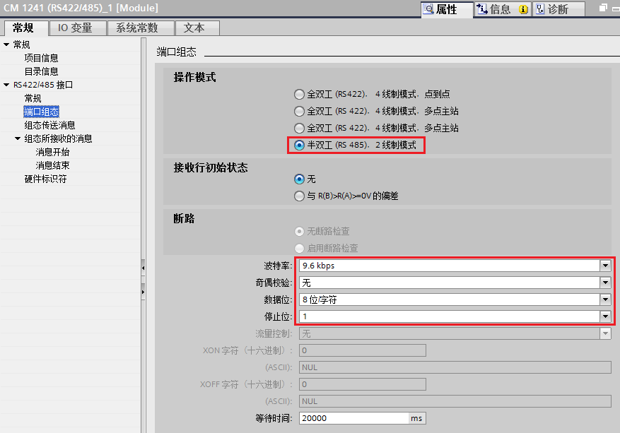

在“设备视图”中用鼠标选中 CM1241(RS422/485) 模块,在“属性”→“端口组态”中配置此模块硬件接口参数, 本例以传输率 = 9.6 kbps,奇偶校验 = 无,数据位 = 8 位字符,停止位 = 1 为例。
CM 1241 端口组态设置如图 5 所示。
图 5. CM1241 RS422/485 模块端口组态

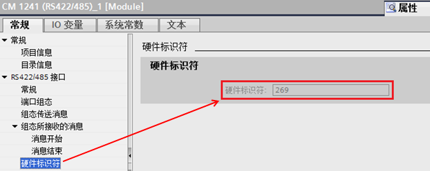

在“硬件标识符”里确认一下硬件标识符为 269(该参数在程序编程中会被使用),如图 6 所示。
图 6. 硬件标识符

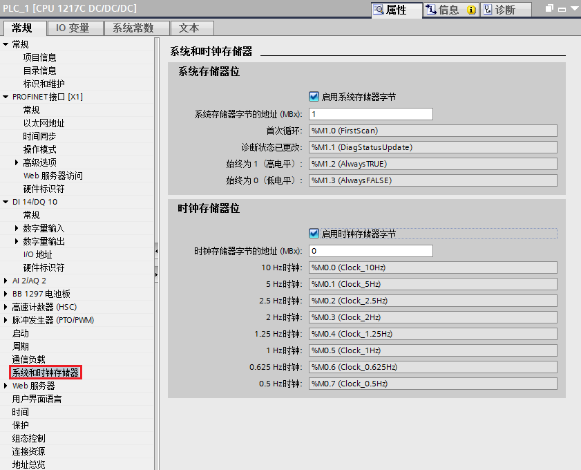

另外,S7-1200 还提供了系统和时钟存储器功能,为了便于后续指令方便使用,建议使能该功能。在 CPU “属性”→“常规”→“系统和时钟存储器”使能系统和时钟存储器功能,如图 7 所示。
图 7. 系统和时钟存储器功能

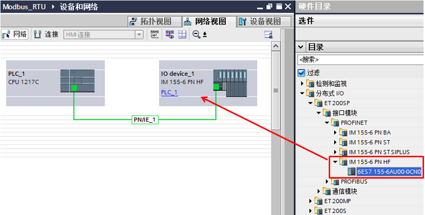

(1) 插入一个 ET200SP 分布式站点。
打开网络视图并拖入一个 ET200SP 站点,并将其分配给相应的 IO 控制器(本例 CPU1217C 为 IO 控制器),如图 8 所示。
图 8. 插入 ET200SP 站点
(2) 组态 ET200SP 站点。
在 ET200SP 的"设备视图"环境下,为 ET200SP 站点添加信号、通信模块和服务模块,在本例中只添加了 CM PtP 模块和服务模块。
注意:
ET200SP 站点中,服务模块是必须组态的。服务模块随接口模块一起采购,无需单独购买。
ET200SP 接口模块需要为其分配 IP 地址和设备名称,有关 ET200SP 分布式 IO 组态详细步骤,请参考文档

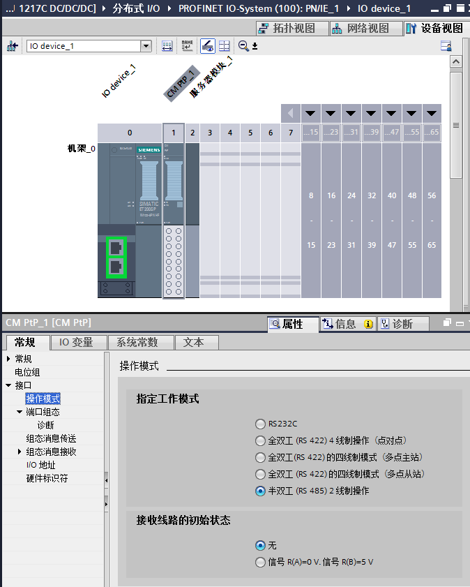

在 ET200SP "设备视图"中用鼠标选中 CM PtP,在“属性”→“常规”→“接口”→“操作模式”中配置此模块硬件接口参数, 本例设定“指定工作模式":"半双工(RS485)2 线制操作";"接收线路的初始状态":"无"。如图 9 所示。
图 9. CM PtP 操作模式

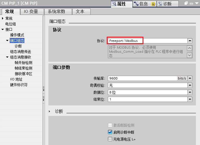

接下来,在“属性”→“常规”→“接口”→“端口组态”中配置此模块端口组态参数, 本例设定"协议":"Freeport/Modbus";"端口参数"设置:传输率 = 9600 bps,奇偶校验 = 无,数据位 = 8 位字符,停止位 = 1 为例。端口组态设置如图 10 所示。
图 10. CM PtP 端口组态

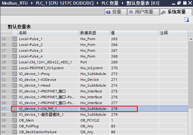

最后需要在“硬件标识符”里确认一下 CM PtP 模块硬件标识符,该参数在程序编程中会被使用。如图 11 所示。
图 11. 系统常量

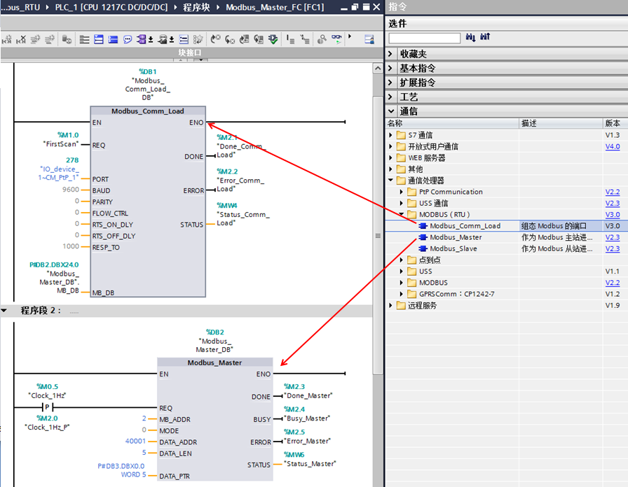

2. 软件编程
a. Modbus RTU 主站编程
Modbus RTU 主站编程需要调用 Modbus_Comm_Load 指令和 Modbus_Master 指令,其中 Modbus_Comm_Load 指令通过 Modbus RTU 协议对通信模块进行组态,Modbus_Master 指令可通过由 Modbus_Comm_Load 指令组态的端口作为 Modbus 主站进行通信, Modbus_Comm_Load 指令的 MB_DB 参数必须连接到 Modbus_Master 指令的(静态)MB_DB 参数。
本例中分布式机架 ET200SP 中 CM PtP 模块作为 Modbus RTU 主站,其相关编程步骤如下:
(1) OB1 中插入一个 FC,并在 FC 中拖入 Modbus_Comm_Load 指令和 Modbus_Master 指令。如图 12 所示。
图 12. Modbus RTU 主站指令
Modbus_Comm_Load 指令各参数意义如表 1 所示:
引脚
说明
REQ
上升沿触发
PORT
通信端口的硬件标识符
BAUD
波特率选择:3600,6000,12000,2400,4800,9600,19200,38400,57600,76800,115200
PARITY
奇偶检验选择:0-无;1-奇校验;2-偶校验
FLOW_CTRL
流控制选择:0-(默认值)无流控制
RTS_ON_DLY
RTS 延时选择:0-(默认值)
RTS_OFF_DLY
RTS 关断延时选择:0-(默认值)
RESP_TO
响应超时: 默认值 = 1000 ms。Modbus_Master 允许用于从站响应的时间(以毫秒为单位)。
MB_DB
对 Modbus_Master 或 Modbus_Slave 指令的背景数据块的引用。 MB_DB 参数必须与 Modbus_Master 或 Modbus_Slave 指令中的静态变量 MB_DB 参数相连。
DONE
如果上一个请求完成并且没有错误,DONE 位将变为 TRUE 并保持一个周期。
ERROR
如果上一个请求完成出错,则 ERROR 位将变为 TRUE 并保持一个周期。 STATUS 参数中的错误代码仅在 ERROR = TRUE 的周期内有效。
STATUS
端口组态错误代码,请参考 TIA Portal 软件在线帮助或 S7-1200 系统手册。
表 1. Modbus_Comm_Load 指令参数意义
Modbus_Master 指令各参数意义如表 2 所示。
引脚
说明

注意:
① Modbus_Comm_Load 指令不建议在启动组织块 OB100 中调用,建议在 OB1 中调用。
Modbus_Comm_Load 指令在 OB1 中调用时,其输入位“REQ”需使用上升沿触发,本例中该输入位采用 “FirstScan” 系统存储器位。

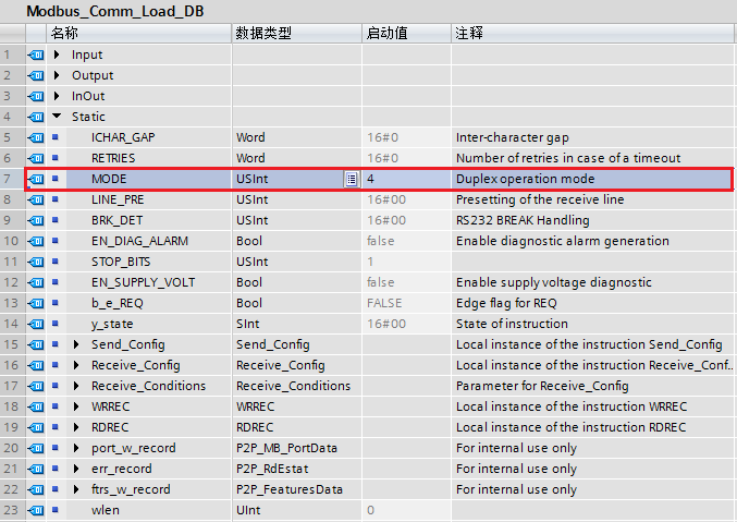

② Modbus_Comm_Load 指令背景数据块中的静态变量 “MODE” 用于描述点对点模块的工作模式,有效的工作模式包括:
该静态变量 “MODE” 默认数据为 0(RS232 全双工模式),需要根据点对点模块实际组态修改该数值,本例中 CM PtP 模块工作在 RS485 半双工模式需要将该数值修改为 4,如图 13 所示。
图 13. Modbus_Comm_Load 背景数据块静态变量 “MODE” 修改为 4

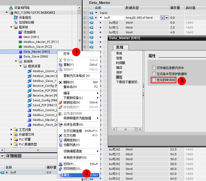

③ Modbus_Master 指令的 “DATA_PTR” 参数用于指向要进行数据写入或数据读取的数据区域地址,该数据区域在 V3.0 支持非优化(标准的)数据块。一般建议使用指针方式填写,例如程序中的 P#DB3.DBX0.0 WORD 5,此外也可以使用基本数据类型数组方式填写。指针的含义参见链接
从 V4.0 版本开始支持优化 DB 块,具体参见链接
在数据块的属性中取消“优化的块访问”即可将数据块修改为非优化访问的数据块(鼠标右键数据块,选择“属性”,取消“优化的块访问”),如图 14 所示。
图 14. 设置数据块为非优化访问

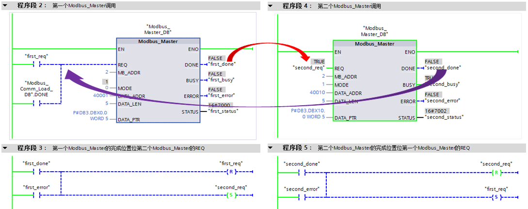

④ 当 Modbus RTU 网络中存在多个 modbus RTU 从站或一个 modbus RTU 从站同时需要多个作业,例如需要读和写或者读多个区域等,则需要调用多个 Modbus_Master 指令,Modbus_Master 指令之间需要采用轮询方式调用,并且使用相同背景数据块。
如图 15 所示,用于描述两个 Modbus_Master 指令轮询调用的方式。
图 15. Modbus_Master 轮询调用方式

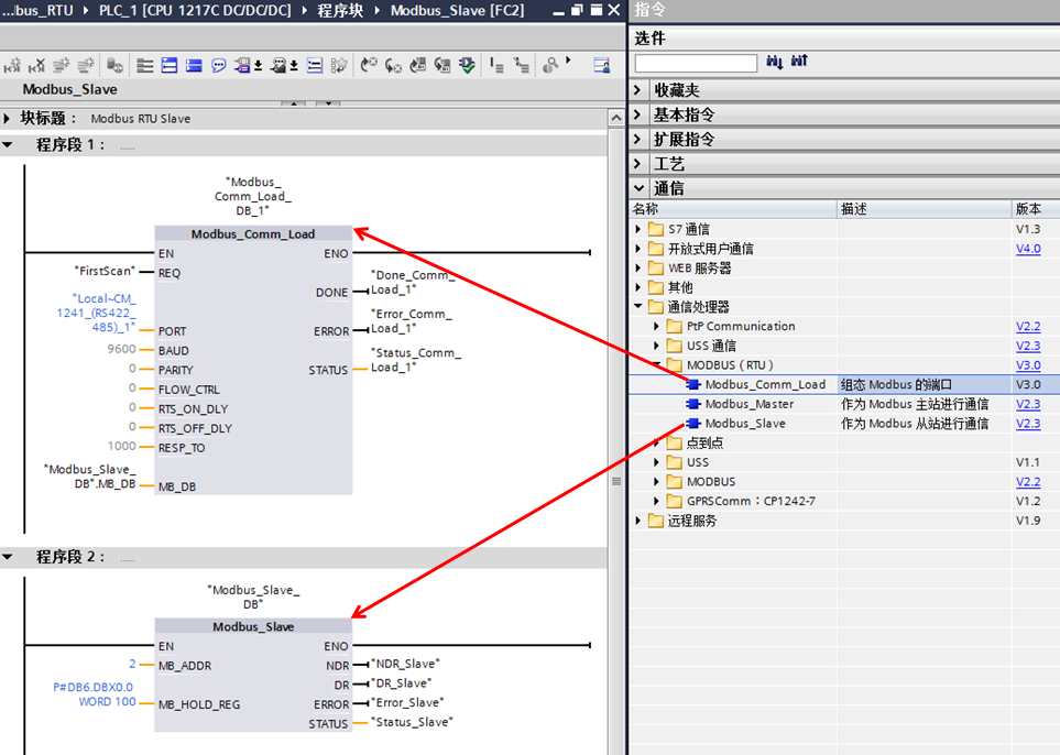

b. Modbus RTU 从站编程
Modbus RTU 从站编程需要调用 Modbus_Comm_Load 指令和 Modbus_Slave 指令,其中 Modbus_Comm_Load 指令通过 Modbus RTU 协议对通信模块进行组态,Modbus_Slave 指令可通过由 Modbus_Comm_Load 指令组态的端口作为 Modbus 从站进行通信,Modbus_Comm_Load 指令的 MB_DB 参数必须连接到 Modbus_Slave 指令的(静态)MB_DB 参数。
本例中 CPU 机架 CM1241 RS422/485 作为 Modbus RTU 从站,其相关编程步骤如下:
OB1 中插入一个 FC,并在函数中拖入 Modbus_Comm_Load 指令和 Modbus_Slave 指令。如图 16 所示。
图 16. 拖入Modbus RTU 从站指令
Modbus_Slave 指令各参数意义如表 4 所示:
引脚
说明
MB_ADDR
Modbus 从站的标准寻址: 标准寻址范围(1 到 247), 扩展寻址范围(0 到 65535)
MB_HOLD_REG
数据指针,指向 Modbus 保持寄存器的地址, Modbus 保持寄存器可以为 M 存储区或 DB 数据区。
NDR
可用的新数据:
  • FALSE : 无新数据
  • TRUE : 表示新数据已由 Modbus 主站写入,如果上一个请求完成并且没有错误,NDR 位将变为 TRUE 并保持一个周期。
DR
读取数据:
  • FALSE : 无新数据
  • TRUE :表示该指令已将 Modbus 主站接收到的数据存储在目标区域中。如果上一个请求完成并且没有错误,DR 位将变为 TRUE 并保持一个周期。
ERROR
如果上一个请求完成出错,则 ERROR 位将变为 TRUE 并保持一个周期。 如果执行因错误而终止,则 STATUS 参数中的错误代码仅在 ERROR = TRUE 的周期内有效。
STATUS
错误代码
表 4. Modbus_Slave 指令参数意义
注意:
该静态变量 “MODE” 默认数据为 0(RS232 全双工模式),需要根据 CM PtP 模块实际组态修改该数值,本例中 CM PtP 模块工作在 RS485 半双工模式需要将该数值修改为 4,参考图 13 。
③ Modbus_Slave 指令的 “MB_HOLD_REG” 用于定义 CPU 的 Modbus 保持寄存器的数据区域地址,该数据区域在 V3.0 支持非优化(标准的)数据块。一般建议使用指针方式填写,例如程序中的 P#DB6.DBX0.0 WORD 100,此外也可以使用基本数据类型数组方式填写。指针的含义参见链接
在数据块的属性中取消“优化的块访问”即可将数据块修改为非优化访问的数据块(鼠标右键数据块,选择“属性”,取消“优化的块访问”),参考图 14 。
④ Modbus RTU 从站数据区定义,参见表 5。

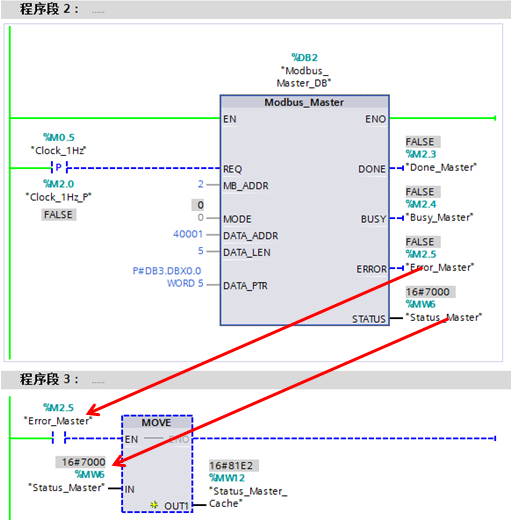

4. 如何查询 Modbus RTU 通信错误时的错误代码?
以 Modbus_Master 指令为例,当通信出现错误时,Modbus_Master 指令的 “ERROR” 输出位将变为 TRUE 但是只保持一个扫描周期,所以通过 TIA Portal 软件程序监控时无法查询到错误。 Modbus_Master 指令 “STATUS” 参数中的错误代码仅在 “ERROR” = TRUE 的扫描周期内有效,为了获取了 Modbus RTU 通信错误的错误代码可以采用如图 17 所示方式编程。
图 17. 获取 STATUS

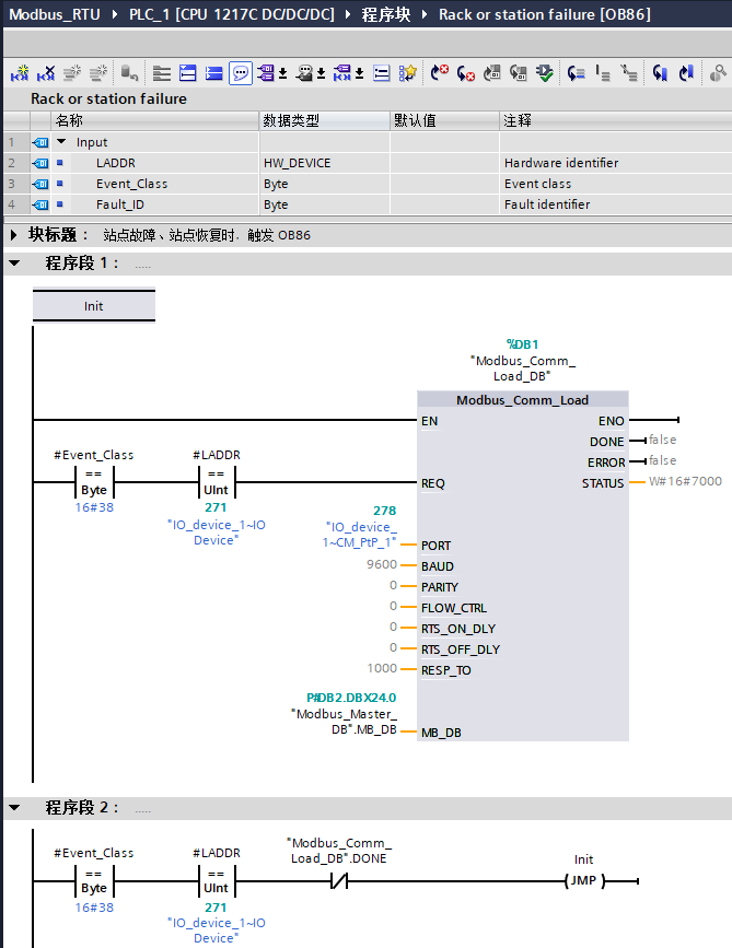

5. 对于分布式 IO 上的串口模块,如果出现从站掉站或者模块拔出应该怎么办?

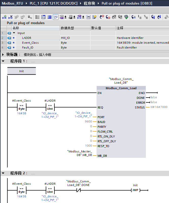

对于分布式 IO 的串口模块,一旦出现故障以及故障恢复,系统会自动执行相关 OB,拔出插入会执行 OB83,掉站与恢复会执行 OB86。所以需要在相应 OB 中重新触发 Modbus_Comm_Load 指令,方法如下:
1. 插入"Pull or plug of modules" 中断 OB83。
分布式 IO 站点中插出、拔入模块时,操作系统都会调用一次 OB83。通过 OB83 接口区的输入变量 “Event_Class” 判断故障的模块和类型:事件类型16#39表示模块被拔出,事件类型16#38表示模块被插入。
CM PtP 模块被重新插入的时候,需要在中断 OB83 中调用 Modbus_Comm_Load 指令对通信模块进行重新组态,如图 18 所示。
图 18. OB83 中再次调用 Modbus_Comm_Load 指令
注意:
① OB83 中调用 Modbus_Comm_Load 指令的背景数据块需要与 OB1 中调用的 Modbus_Comm_Load 指令的背景数据块相同。
② CM PtP 模块的硬件标识符需要在"PLC 变量"--->"系统常数"中查询,参考图 12 所示。
2. 插入"Rack or Station failure" 中断 OB86。
分布式 IO 站点故障和恢复时,操作系统都会调用一次 OB86。通过 OB86 接口区的输入变量 “#Event_Class” 判断故障的模块和类型:事件类型 16#39 表示站点故障,事件类型 16#38 表示站点恢复。
CM PtP 模块所在的 IO 站点恢复时,需要在中断 OB86 中调用 Modbus_Comm_Load 指令对通信模块进行重新组态,如图 19 所示。
图 19. OB86 中调用 Modbus_Comm_Load 指令

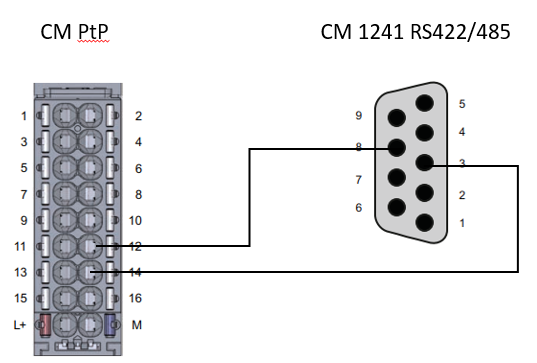

6. CM 1241 RS422/485 如何与 CM PtP 连接?
对于 CM1241 RS422/485 模块,RS485 模式接线是 3+ 8-,而对于 CM PtP,RS485 模式接线是 14+ 12-,所以本例中连接是将 CM1241 的 3 和 CM PtP 的 14 连接,CM1241 的 8 和 CM PtP 的 12 连接,如图 20 所示。
图 20. 连接示意
