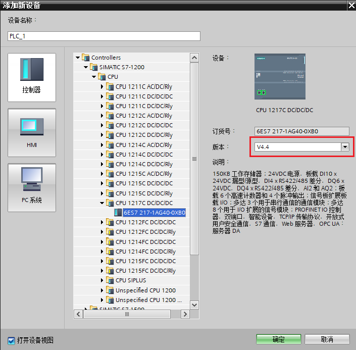

1.新建项目PLC站点并设置IP地址
使用 TIA Portal软件,创建S7-1200 CPU版本为V4.4的站点,如图1所示。

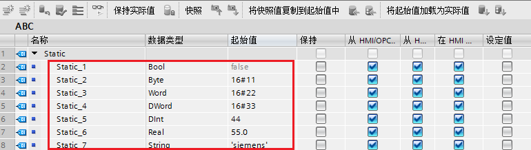

双击打开DB1,建立DB块变量,并设置初始值,下图中因为是优化的DB块,所以各变量没有绝对地址,只有符号名,如图4所示。
图4.新建DB块内变量

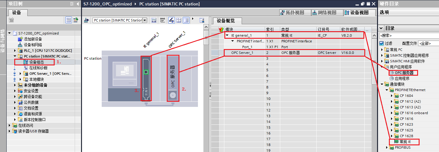

二、在同一项目中组态PC Station

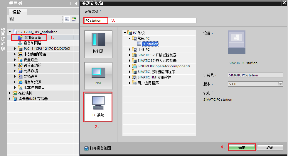

1.新建PC 站点
在同一项目中通过“添加新设备”→“PC系统”→“常规PC” 插入一个PC站,PC站名称为“PC station”,图5所示。
图5.添加PC Station
双击项目树“设备组态”即可进入PC Station硬件组态界面,从右侧“硬件目录”添加相关组件:
  • 从“用户应用程序”→“OPC服务器” 添加一个OPC 服务器的应用(OPC 服务器的版本必须小于等于安装的SIMATIC NET版本)。
  • 从“通信模块”→“PROFINET/Ethernet”选择“常规IE”(因为选择普通以太网卡,所以选择“常规IE”),如图6所示。
    图6.PC Station的硬件组态

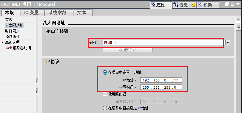

    2.设置“常规IE” IP地址
    选择"常规IE",在其属性对话框内找到“以太网地址”将接口连接到之前S7-1200建立的子网“PN/IE_1”,并设置IP地址,如图7所示。
    图7.设置“常规IE” IP地址
    注意,上图中设置的IP地址是最终作为OPC UA服务器的电脑的IP,如图8所示。
    图8.计算机以太网地址

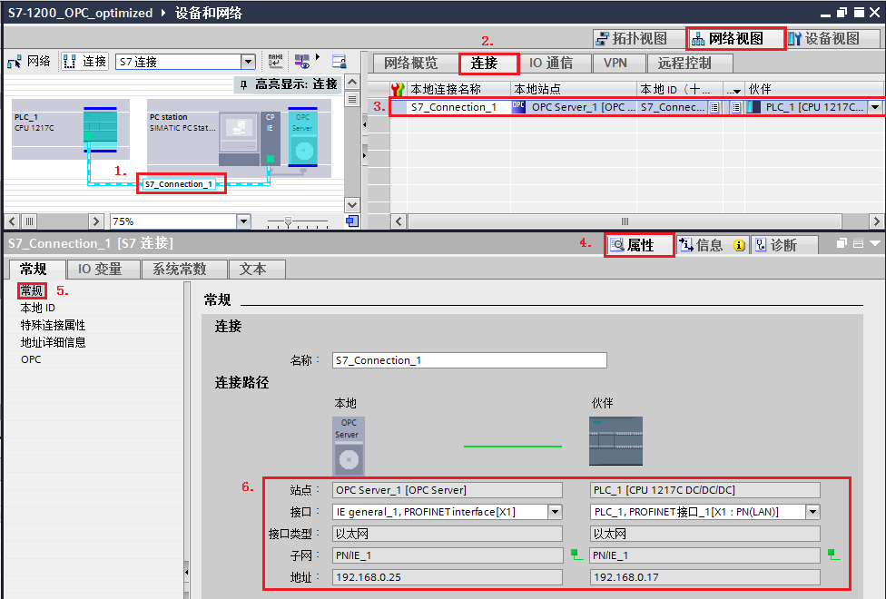

    4. 配置网络连接
    通过点击“网络视图”的图标。进入网络配置,然后在网络视图设置连接,添加S7连接。如图10所示。
    图10.添加S7连接_1
    在弹出的“添加新连接”对话框内。确认连接类型为“S7连接”后,选择S7-1200站点 “PLC_1”,点击“添加”,然后点击“关闭”,如图11所示。
    图11.添加S7连接_2

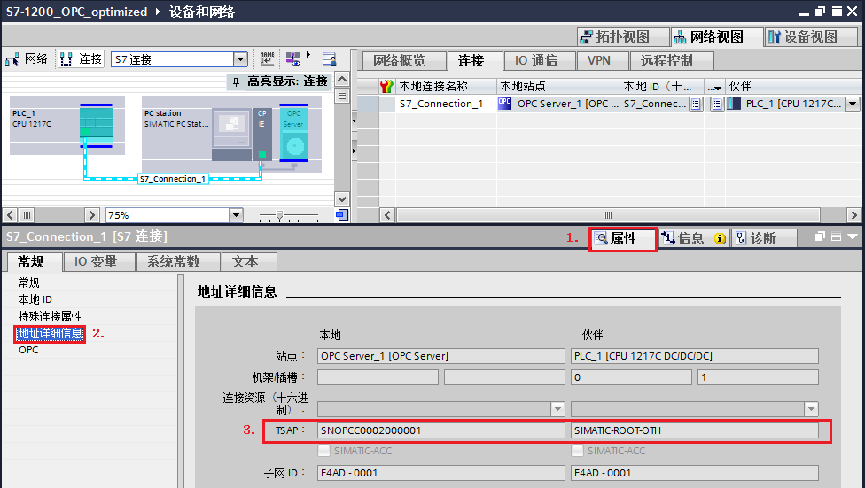

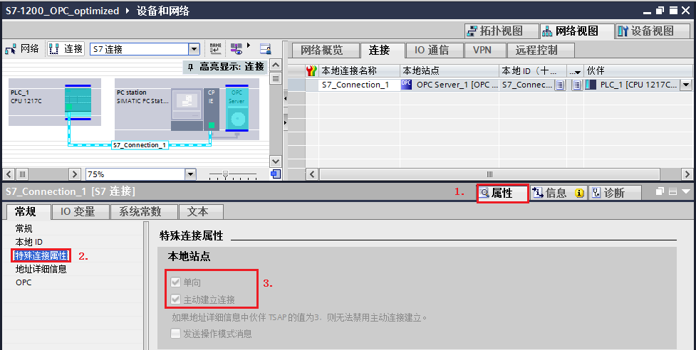

    设置完毕以后,可以看到在S7-1200与PC Station之间已经建立S7连接,可以找到该连接查看其属性,因为是指定伙伴的S7连接,连接相关参数会自行匹配,见表2所示。
    表2.S7 Connection 连接参数
    连接建立成功后,编译,并且将当前项目保存。分别将PLC程序与PC Station组态下载。PLC下载程序此处不再赘述,下面介绍PC Station的下载步骤。

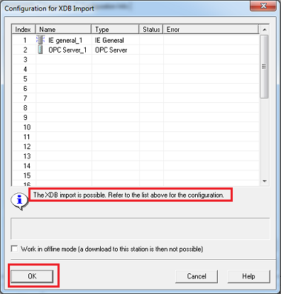

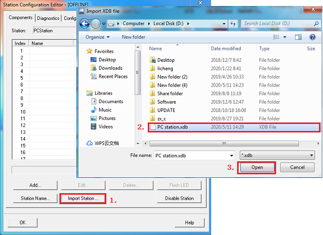

    将生成的XDB文件导入至"Station Configurator"内,具体步骤见表3。
    表3.导入XDB文件
    (1).双击桌面"Station Configurator"快捷方式打开""Station Configurator Editor"对话框
    (2).点击右图中"Import Station"按钮,选择路径,导入图12保存的XDB文件
    (3).提示信息,点击"OK"即可

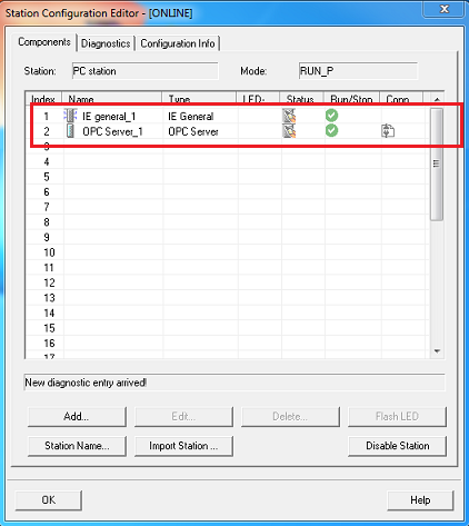

    (4).导入成功,并且可以看到"IE general"与"OPC Server"均处于Run,并且Conn状态正常。
    到这里,PC Station的下载就结束了。

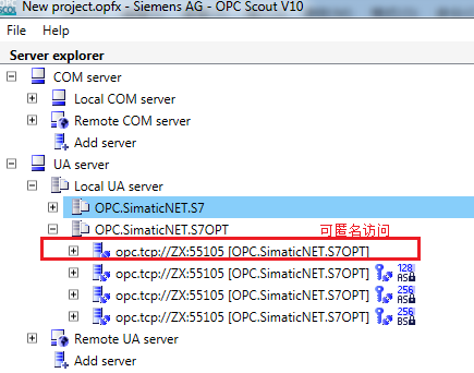

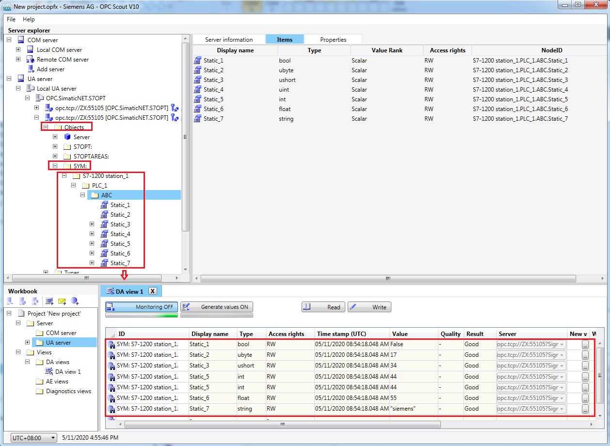

    三、使用OPC Scout V10测试通信结果
    1.添加OPC UA Server站点
    1.点击电脑左下角的"Start"→"All Programs"→"Siemens Automation"→"SIMATIC"→"SIMATIC NET"→"OPC Scout V10"(或者直接在Start里搜索 OPC Scout V10),启动OPC Scout V10。如图13所示。
    图13.启动OPC Scout V10
    打开OPC Scout V10,在 Server explorer窗口,查找UA server→Local UA Server→OPC.simaticNET.S7OPT,找到本地UA服务器,如图14所示。
    图14.添加OPC UA 服务器_1
    此处以第二种加密算法为例,连接UA 服务器,双击该服务器,在弹出的“User authentication change”对话框内设置如图15所示。
    图15.添加OPC UA 服务器_2
    注意!上图中步骤2的用户名和密码为本计算机登陆的用户名和密码。
    2.访问OPC UA Server数据
    正常连接服务器后,查找“Objects”→“SYM”→“S7-1200 station_1 ”→“PLC_1”,找到S7-1200里创建的DB块变量,然后将其拖拽至右下方“Data View 1”,点击“Monitoring On”监视,如果需要写操作也可以直接在“New Value”处填写新值,然后点击“Write”按钮,即可执行写操作,如图16所示。
    图16.访问 UA server数据

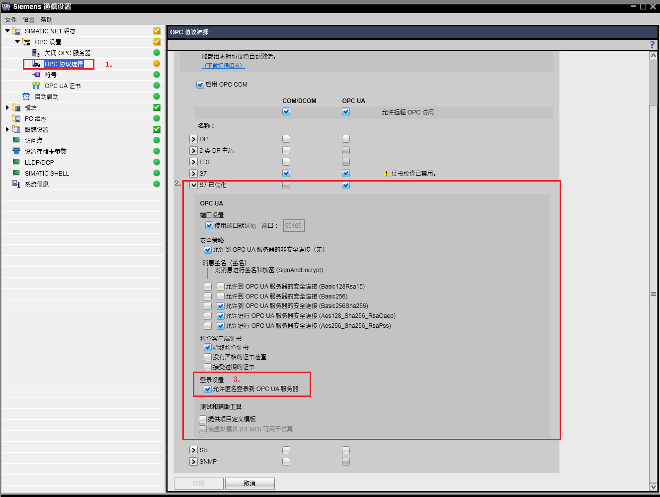

    1. 如上文图15所示,为什么必须经过用户登录才能进行数据访问?
    是否需要用户登录取决于 SIMATIC NET的OPC 服务器的安全策略内的"登录设置"参数。
    用户可以在电脑左下角的"Start"→"All Programs"→"Siemens Automation"→"SIMATIC"→"SIMATIC NET"→"Communication Settings"(或者直接在Start里搜索 Communication Settings),启动Communication Settings。
    如图17所示,确认"OPC 设置"→"OPC协议选择"→"S7 已优化"→"登录设置"→"允许匿名登录到OPC UA服务器"是否勾选。
    图17.Communication Settings设置
    如果勾选"允许匿名登录到OPC UA服务器",则在连接服务器时会出现匿名访问的选项,如下图所示,此时不需要用户登录就可以访问服务器。但是如果需要用户登录,则登录锁使用的用户名与密码为本计算机登陆的用户名和密码。
    图18.OPC UA服务器登录权限
