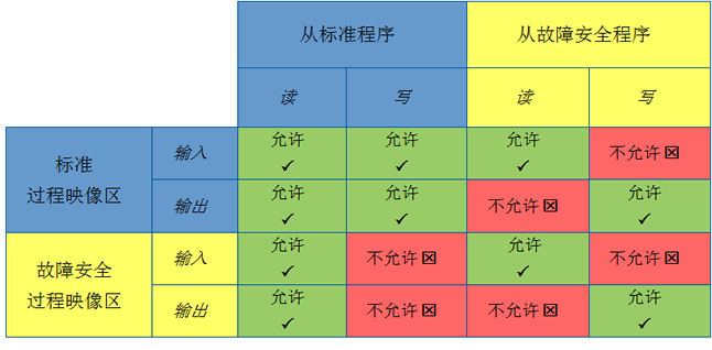

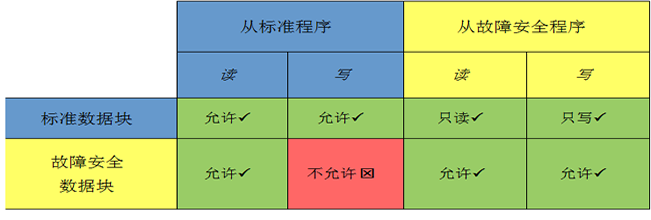

安全模块的输入输出地址是否可以在标准程序中使用?是否可以使用监控表操作、强制安全地址?
安全模块的输入输出地址可以在标准程序中读操作,但是不能进行写操作,同样也包括F-DB块中的数据,因此在激活CPU安全模式下也不能使用监控表修改和强制操作。具体可以参考下图说明:
图1 标准程序和安全程序对输入输出模块的地址读写使用
图2 标准程序和安全程序对DB操作的说明(只写/只读表示对DB中的同一个数据只能进行一种操作)

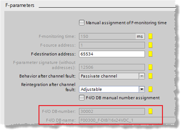

如何找到安全程序为安全模块自动创建的F-IO DB
在TIA Portal软件中,可以直接在安全模块的F-parameters属性中查到。
图7 TIA Portal软件中F-IO DB在F-parameters中直接显示
F-I/O DB 的变量具体说明请参考链接

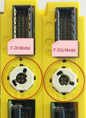

  5. 确保电子编码元件和F模块出厂设置的放置位置没有改变(同样适用于ET 200MP),见下图:
图8 ET200SP电子编码元件初始位置

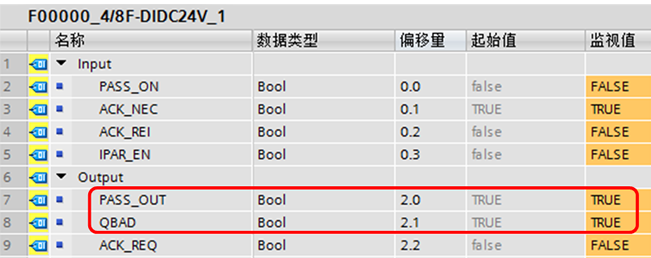

程序中如何读取安全F-IO模块进入钝化状态?
在编译硬件组态时,安全系统会为每个F-IO模块自动创建一个F-IO DB。可在程序中评估其中的变量PASS_OUT和QBAD, 如果F-I/O 发生钝化,则变量 PASS_OUT = 1 和 QBAD = 1 。
下图是在TIA Portal软件中ET200S 4/8 F-DI模块发生故障进入钝化状态时的F-IO DB变量PASS_OUT和QBAD状态。
图9 TIA Portal中F-IO DB显示安全模块钝化

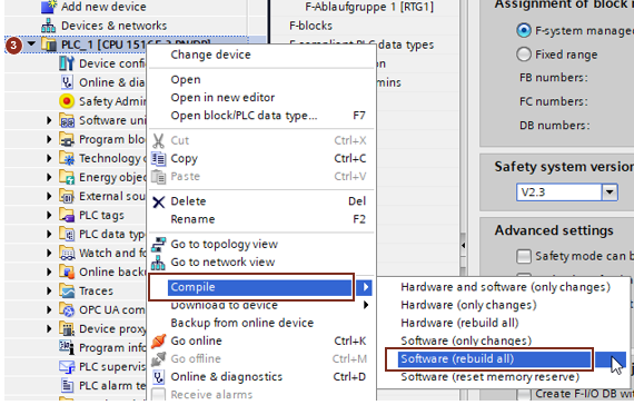

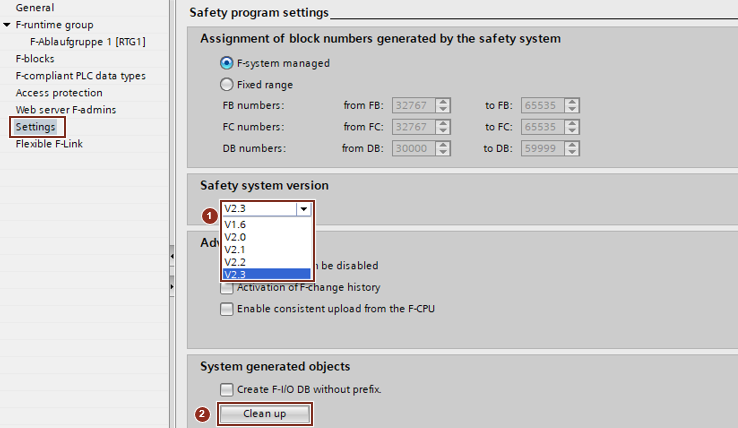

为什么编译时无错误但安全程序显示不一致?
在极少数情况下,安全程序在编译后可能仍然会不一致。
编译后,按照以下步骤获取一致的安全程序:
1.如果可能,设置最新的Safety system version。 使用此参数指定安全系统版本(包括F系统模块和自动生成的F模块的版本),选择出现的最高版本。
2.点击 "Clean up" 按钮。
注意 这将删除不同安全程序的系统模块。
图10 修改安全系统版本和清除系统
3.在项目导航中标记项目分别选择"Hardware(rebuild all)"和“Software(rebuild all)”进行编译(通过弹出菜单)。
图11 完全编译

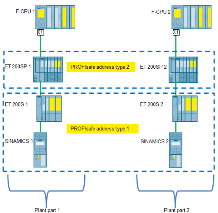

如何将PROFIsafe 地址设置成在网络范围和CPU范围是唯一的?
在组态范围内唯一PROFIsate 地址的设置取决于:
下面的文档显示了不同设备的组态,解释了网络范围和CPU范围的唯一 PROFIsafe 地址的设置。图中两个设备中有PROFIsafe 地址类型1和2特性的F IO和主机架的F IO(参考下图)。
图12 两个设备中有PROFIsafe 地址类型1和2特性的F IO和主机架的F IO
详细信息,请参考链接

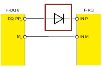

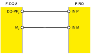

为什么使用ET200SP的F-RQ 模块 (1x24VDC/24..230VAC/5A) 时,继电器触点会短暂地打开?
使用如下所示的两款ET 200SP 故障安全模块:
F-RQ 模块与F-DQ 模块的连接方式如下图所示:
图13 连接示意图
行为
在个别情况下,继电器触点会在未预期的情况下短暂打开。
原因
F-DQ 模块的dark test 会导致继电器触点短时间打开。硬件配置中(模块视图 F-DQ > "常规" 标签 > "DQ Parameters")最大回读时间 5ms 设置过长。
关于此问题的更多信息可在F-DQ模块手册的"应用:连接 ET 200SP 数字量输出模块 F-RQ 1x24VDC/24..230VAC/5A (6ES7136-6RA00-0BF0)" 部分获得。
解决办法
如果可能,应该在模块组态中设置"Disable dark test for 48 hours"。
注意上述设备手册中"Disable dark test for 48 hours"部分的进一步信息。
如果不能停用 dark test :
在 F-RQ 模块的24V DC 电源端接入一个二极管 (下图).。这使得F-DQ可以在预先设定的回读时间为1毫秒的情况下运行。
图14 连接示意图
