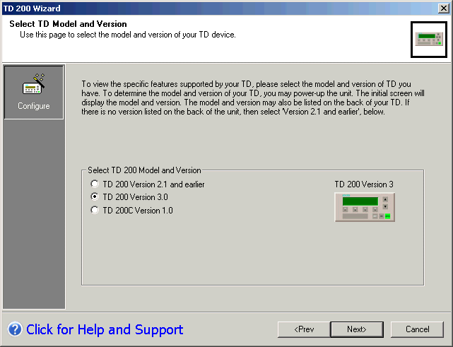

第一步:选择TD 200型号及版本
选择TD 200  Version 3.0
注:Micro/WIN V4.0的向导可以对三种型号和版本的TD进行编程。用户可根据自己的TD的型号和版本号来选择。
确定TD型号和版本号有以下两种方法:
  1. 给TD上电,初始画面会显示TD的型号和版本号
  2. 可以在TD的背面发现其型号和版本号,如果没有版本号,则在上图中选择“Version 2.1 and earlier”

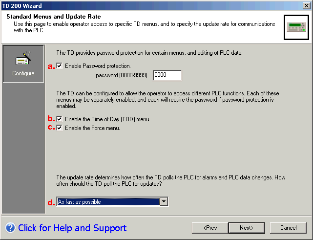

第二步: 选择及定义TD的功能和数据更新速率
a. 使能密码保护功能,设置的密码为4个数字,不能设为字符。此密码用来防止未经许可的对TD 200系统菜单的操作,以免随意改变地址、通信速率等设置。
b. 使能TD 200上对PLC中时间的设置功能
c. 使能I/O点的强制功能
d. 选择TD 200 中PLC数据的更新速率

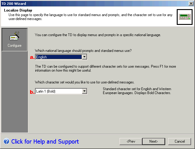

第三步:设定语言及字体:
  1. 设定菜单及提示语言
  2. 这里设定的TD 200本身的系统菜单等界面显示语言
  3. 设定用户定义信息的字符集
  4. 在这里设置用户菜单、报警消息的语言字符集。如果想显示汉语消息,必须在这里设置汉字字符集。

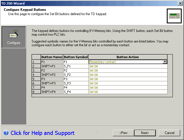

第四步:定义按键功能
加上SHIFT组合键功能,TD上可提供8个功能键直接控制PLC中的数据位。每一个键都可以设置成置位瞬时接通功能。
注意:TD 200 V3.0或TD 200C V1.0不再需要用户为功能键(F1-F8)分配地址,向导将自动为其分配V区的地址。如果用户重新修改了向导,可能会引起已分配的功能键地址的改变,用户在逻辑编程时需加以注意。
功能键的地址(及其符号名)可以在Micro/WIN的“符号表”中TD_SYM_x标签中查看。
