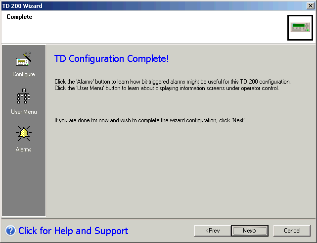

第一步:配置完成,可进入用户菜单(User Menu)定义 ,或报警设定
图1. 完成TD基本配置
点击窗口左侧的“User Menu”图标进入用户定义菜单

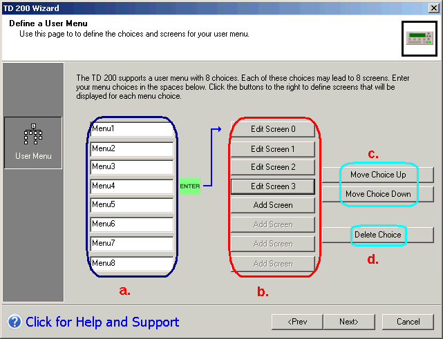

第二步:定义用户菜单
图2. 用户菜单定义界面

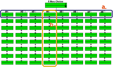

新功能:
图3. 菜单-屏的对应关系
  1. 定义用户想使用的菜单及菜单名称
  2. 点击"Add Screen" 按钮添加新的信息显示画面并进入各画面进行信息编辑及数据嵌入
  3. 改变菜单的顺序
  4. 删除当前的菜单选项

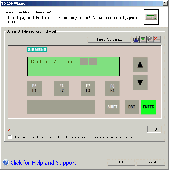

第三步:进入画面进行信息编辑
图4. 编辑菜单屏显示
  1. 选中此选项将使当前屏幕成为默认的菜单显示画面。默认画面将在 CPU 上电后,或者使用 ESC 键退回到初始画面时显示。
如果 TD 使用菜单模式为默认显示模式,正常运行时画面将停留在操作人员选择的页面,而不会自动回到默认画面。

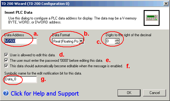

第四步:点击“Insert PLC Data”按钮,嵌入并定义PLC数据
图5. 定义嵌入数据
  1. 输入PLC数据单元地址
  2. 定义数据类型
  3. 指定显示几位小数
  4. 使能数据编辑功能,即可以修改数据。
    注:在TD 200上修改完数据必须按“ENTER”键确认后,改变的数值才能生效,并被写入CPU中。
  5. 使能数据编辑的密码保护功能,即在编辑该数据前必须先输入正确的密码
  6. 当切换到该画面后,该数据自动激活编辑状态,用户可以立即修改
  7. 数据编辑通知位的符号名(可在符号表中找到其地址)
    每一数据都有一个对应的数据编辑通知位,该位在用户对此数据进行编辑后(编辑用Enter键结束),会自动置位为1,且不会自动复位。用户可根据此位改变来编程实现一些动作,并且编程将其复位,以便以后继续识别该位的改变。

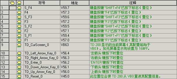

在 TD 200 联机工作于菜单模式时,如何得知当前显示的是哪个菜单的哪个屏幕?
在 TD 200 配置完成后可以在符号表中找到联机显示屏幕的状态字节,如下图中的 TD_CurScreen_0。
