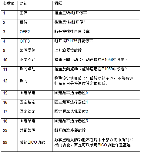

数字量输入功能
V20有4个数字量输入,每个输入有一个对应的参数用来设置该输入的功能,对应DI1~DI4分别由P0701~P0704参数设置。
数字量输入的常用功能见下表:
如何设置数字量输入的功能?
例如:将V20数字量输入2作为反转功能,设置P0700=2,P0702=2即可。
注意:修改P700参数时变频器会将数字量输入和数字量输出功能复位为出厂设置。
