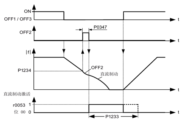

顺序1:在OFF1或OFF3命令后激活(通过P1233释放直流制动);

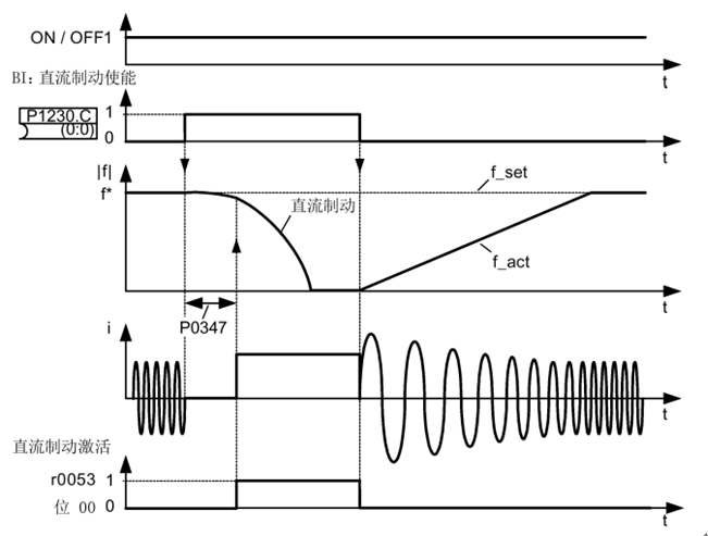

顺序2:用BICO参数P1230直接激活。
顺序1:
- 通过P1233使能(直流制动持续时间);
- 用OFF1或OFF3命令激活直流制动(见下图);
- 变频器频率沿OFF1或OFF3参数设置的斜坡下降方式降至开始直流制动的频率P1234;
- 在P0347去磁时间内,变频器脉冲被禁止(去磁时间通过电机数据自动计算);
- 在所选择的制动时间P1233内送入所需的制动电流P1232。用信号r0053位00来显示状态。
在制动时间结束后,变频器脉冲被禁止。
顺序2:
- 通过BICO参数P1230使能并激活(见下图);
- 在P0347去磁时间内,变频器脉冲被禁止;
- 在所选择的制动时间内送入所需的制动电流P1232,此时电机进行制动。用信号r0053位00来显示状态;
- 在取消直流制动后,变频器加速回到设定值频率直至电机速度与变频器输出频率相匹配

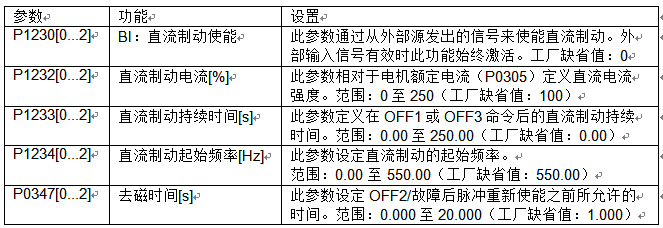

参数介绍:
示例:
1.要求在OFF1命令后,频率到达5Hz激活直流制动,制动电流为100%,持续时间为3秒,参数设置如下:
- P1232=100 设置直流制动电流为100%
- P1233=3 设置直流制动持续时间为3秒
- P1234=5 设置直流制动开始频率为5Hz
2.要求通过DI2激活直流制动,制动电流为100%,参数设置如下:
- P1230=722.1 设置直流制动开始命令源为DI2
