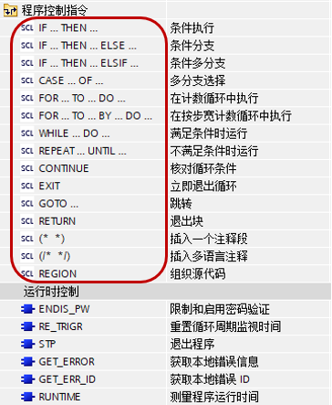

SCL作为一种编程语言,可以实现LAD/FBD所有的功能,大多数的指令与LAD/FBD都是相同的,只是在编辑器中的外形不同。只有一些指令使用是不太一样的甚至LAD/FBD没有的,这里只介绍这些不同的。

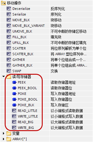

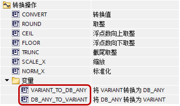

SCL特殊的指令有以下几种,如图1-3红框中的指令:
图1 读写存储器
图2 转换操作
图3 程序控制指令
在这三部分中,读写存储器的PEEK POKE指令可以参考链接,转换操作可以参考链接,这里只介绍图3的程序控制指令。
程序控制指令见以下表格。

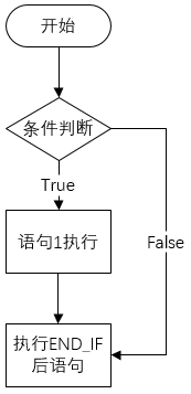

IF...THEN... 分支:
IF <条件>
THEN <语句1>END_IF;
图4 IF...THEN... 分支
如果满足该条件,则将执行 THEN 后编写的指令。如果不满足该条件,则程序将从 END_IF 后的下一条指令开始继续执行。

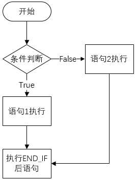

IF...THEN... ELSE...分支:
IF <条件>
THEN <语句1>ELSE <语句2>
END_IF;
图5 IF...THEN... ELSE...分支
如果满足该条件,则将执行 THEN 后编写的语句。如果不满足该条件,则将执行 ELSE 后编写的语句。不论执行哪一个语句,之后都将从 END_IF 后的下一条指令开始继续执行。

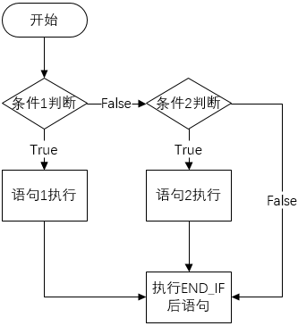

IF...THEN... ELSIF...分支:
IF <条件1>
THEN <语句1>
ELSIF <条件2>
THEN <语句2>
END_IF;
图6 IF...THEN... ELSIF...分支
如果满足条件1,则将执行 THEN 后的语句1,执行这些语句后,程序将从 END_IF 后继续执行。
如果不满足条件1,则将检查条件2。如果满足条件2,则将执行 THEN 后的语句2。执行这些语句后,程序将从 END_IF 后继续执行。
如果不满足任何条件,则直接执行 END_IF 后的程序部分。
在 IF 指令内可以嵌套任意多个 ELSIF 和 THEN 组合。可以选择对 ELSE 分支进行编程。

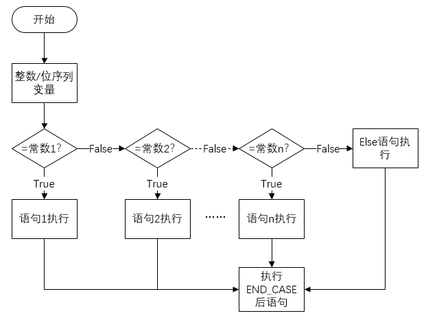

说明:使用"创建多路分支"指令,可以根据数字表达式的值执行多个指令序列中的一个。
按如下方式声明此指令:
CASE <变量> OF
<常数1>: <语句1>;
<常数2>: <语句2>;
<常数n>: <语句n>;
ELSE <语句>;
END_CASE;
图8 CASE语句
参数
下表列出了该指令的参数:
| 参数 |
数据类型 |
存储区 |
说明 |
<变量> |
整数、位序列* |
I、Q、M、D、L |
与设定的常数值进行比较的值。 |
<常数> |
位序列 |
若为位序列,则常数可以为以下值:
整数 |
作为指令序列执行条件的常数值。常数可以为以下值:
<语句> |
当表达式的值等于某个常数值时,将执行该常数后的各种指令。如果不满足条件,则执行 ELSE 后编写的指令。如果两个值不相等,则执行这些指令。 |
* TIA PORTAL V16开始支持位序列数据类型的变量

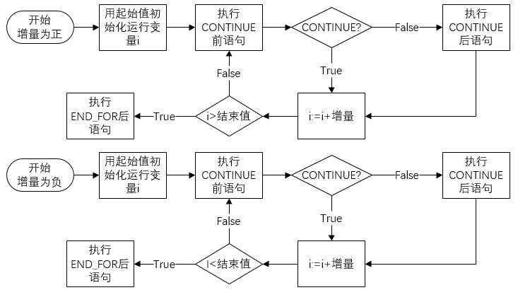

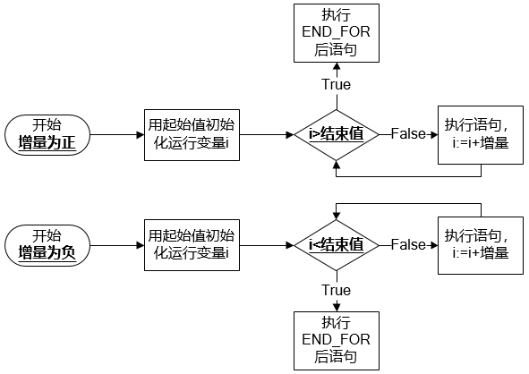

说明:使用"在计数循环中执行"指令,重复执行程序循环,直至运行变量不在指定的取值范围内。
也可以嵌套程序循环。在程序循环内,可以编写包含其它运行变量的其它程序循环。
通过指令"复查循环条件"(Continue),可以终止当前正在运行的程序循环。通过指令"立即退出循环"(Exit)终止整个循环的执行。
注意:
有关运行次数和运行变量的信息:
程序运行时无法更改运行次数。出于性能原因,应在块接口的"Temp"部分中声明运行变量。在循环中,该运行变量无法更改。
按如下方式声明此指令:
FOR <运行变量> := <起始值> TO <结束值> BY <增量> DO
<语句>;
END_FOR;
如果增量为1,可以简写为:
FOR <运行变量> := <起始值> TO <结束值> DO
<语句>;
END_FOR;
图10 FOR语句
下表列出了该指令的参数:
| 参数 |
数据类型 |
存储区 |
说明 |
<运行变量> |
有符号整数、无符号整数* |
I、Q、M、D、L |
执行循环时会计算其值的操作数。执行变量的数据类型将确定其它参数的数据类型。 |
<起始值> |
I、Q、M、D、L |
表达式,在运行变量首次执行循环时,将为运行变量分配该表达式的值。 |
<结束值> |
I、Q、M、D、L |
表达式,在运行程序最后一次循环时会为运行变量分配该表达式的值。在每个循环后都会检查运行变量的值:
执行该指令期间,不允许更改结束值。 |
<增量> |
I、Q、M、D、L |
表达式,根据增量表达式的值,执行变量在每次循环后都会递增(正增量)或递减(负增量)自身变量值。 如果未指定增量,则在每次循环后执行变量的值加 1。 执行该指令期间,不允许更改增量。 |
<语句> |
只要运行变量的值在取值范围内,每次循环都就会执行的语句。取值范围由起始值和结束值定义。 |
*TIA PORTAL V16开始支持无符号整数类型的变量

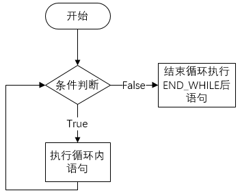

说明:使用"满足条件时执行"指令可以重复执行程序循环,直至不满足执行条件为止。该条件是结果为布尔值(True 或 False)的表达式。可以将逻辑表达式或比较表达式作为条件。
执行该指令时,将对指定的表达式进行运算。如果表达式的值为 True,则表示满足该条件;如果其值为 False,则表示不满足该条件。
通过指令"复查循环条件"(Continue),可以终止当前连续运行的程序循环。通过指令"立即退出循环"(Exit)终止整个循环的执行。
可按如下方式声明此指令:
WHILE <条件>
DO <语句>;
END_WHILE;
图12 WHILE语句

在满足条件时,要执行的语句。如果不满足条件,则程序将从 END_WHILE 后继续执行。 |

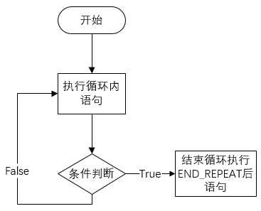

说明:使用"不满足条件时执行"指令可以重复执行程序循环,直至不满足执行条件为止。该条件是结果为布尔值(True 或 False)的表达式。可以将逻辑表达式或比较表达式作为条件。
即使满足终止条件,至少也会执行一次循环内的语句。
可按如下方式声明此指令:
REPEAT <语句>;
UNTIL <条件>
END_REPEAT;
图14 REPEAT语句
参数
下表列出了该指令的参数:
| 参数 |
数据类型 |
存储区 |
说明 |
<语句> |
在设定条件的值为 False 时执行的指令。即使满足终止条件,此指令也执行一次。 |
<条件> |
BOOL |
I、Q、M、D、L |
表达式,每次执行循环之后都需要进行求值。如果表达式的值为 False,则将再次执行程序循环。如果表达式的值为 True,则程序循环将从 END_REPEAT 后继续执行。 |
示例
图15 REPEAT示例
下表展示了循环初始和循环结束时变量值的变化
| 初始 | 循环结束 | |
| Tag_2 | 5 | |
| Tag_1 | 0 | 6 |

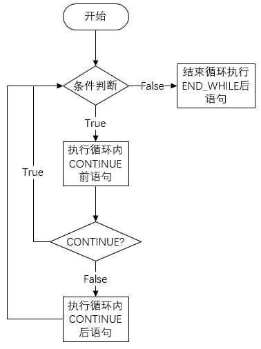

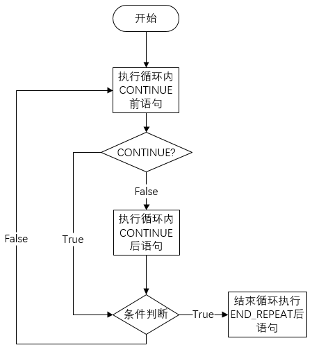

说明:使用"复查循环条件"指令,可以结束 FOR、WHILE 或 REPEAT 循环的当前程序运行。
执行该指令后,将再次计算继续执行程序循环的条件。该指令将影响其所在的程序循环。
图16 CONTINUE用在FOR循环
图17 CONTINUE用在WHILE循环
图18 CONTINUE用在REPEAT循环

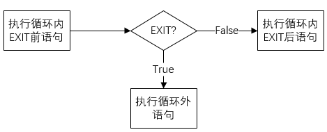

说明:使用"立即退出循环"指令,可以随时取消 FOR、WHILE 或 REPEAT 循环的执行,而无需考虑是否满足条件,并在循环结束(END_FOR、END_WHILE 或 END_REPEAT)后继续执行程序。
该指令将影响其所在的程序循环。
图20 EXIT语句
示例
图21 EXIT示例
下表展示了计算结果:
| 变量 | 计算结果 |
| "DB10".Test[0] | 1 |
| "DB10".Test[1] | 1 |
| "DB10".Test[2] | 1 |
| "DB10".Test[3] | 1 |
| "DB10".Test[4] | 1 |
| "DB10".Test[5] | 1 |
| "DB10".Test[6] | - |
| "DB10".Test[7] | - |
如果满足条件 i > 5,则将取消循环执行。程序将从 END_FOR 后继续执行。
如果不满足条件 i <= 5,则将执行后续值分配 ("DB10".Test[i] :=1) 并开始一个新循环。将运行变量 (i) 以 1 进行递增,并进行检查该变量的当前值是否在程序中设定的循环取值范围之内。如果执行变量 (i) 在循环取值范围内,则将再次计算 IF 的条件。

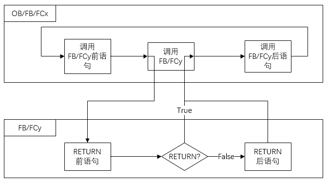

说明:使用"退出块"指令,可以终止当前处理块中的程序执行,并在调用块中继续执行。
如果该指令出现在块结尾处,则可以跳过。
图23 RETURN语句
示例
图24 RETURN示例
如果"Tag_Error"操作数的信号状态不为 0,则将终止当前处理块中的程序执行。
