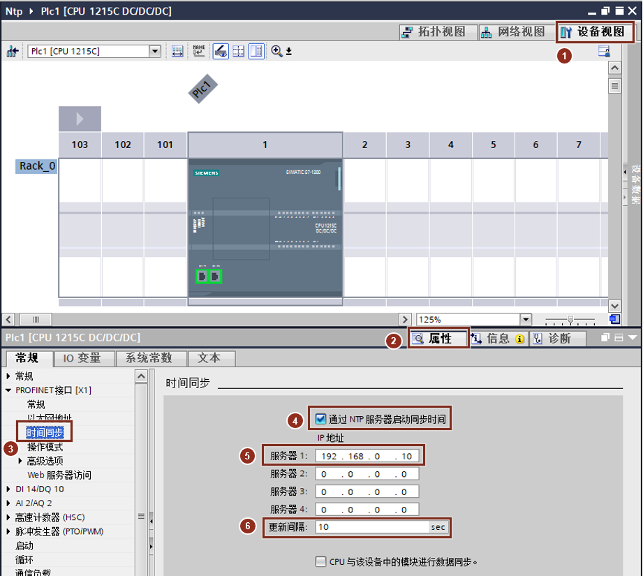

PLC 侧 NTP 客户机组态步骤
如图 1 所示步骤将 PLC 组态为 NTP 客户机:
图 1. 激活 NTP 功能
1.打开“设备试图”。
2.打开 CPU ”属性“。
3.点击“时间同步”。
4.勾选“通过 NTP 服务器启动同步时间”。
5.设置 NTP 服务器的 IP 地址。最多可设置 4 个 NTP 服务器。
6.设置更新间隔。更新时间间隔定义 CPU 发送时间查询请求之间的时间间隔(单位为秒)。时间间隔的值范围在 10 秒到一天之间。
7.组态完成后,下载项目。
当 PC 侧设置 NTP 服务器之后,同步功能即开始。

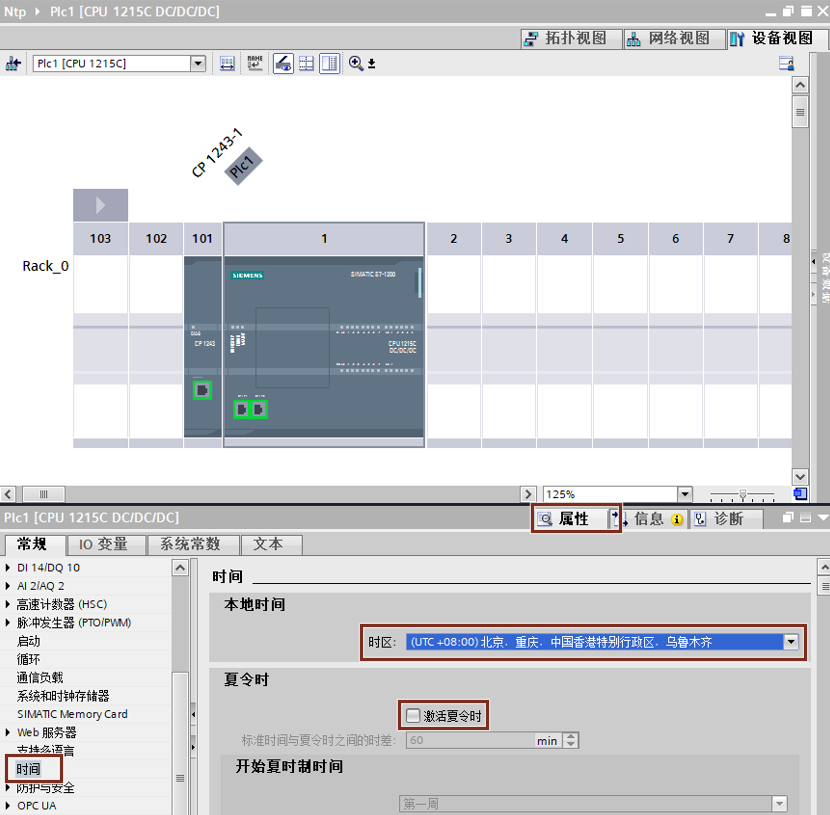

如图 2 所示设置 PLC 时区:
进入"设备视图",选中 CPU,在 CPU 属性 →时间下,在中国国内通常设置时区为 UTC +08:00。
有些国家可能会采用夏令时,如果需要使用夏令时,正确设置时区之后,勾选“启用夏令时”,PLC 会根据 NTP 服务器时钟所在的时区,自动计算 PLC 的本地时间。
注意:如果希望 PC 和 CPU 同步后时间相同,请确保 PC 侧的时区和 CPU 的时区相同。
