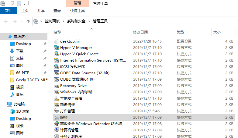

通过开始 > 控制面板 > 系统与安全 > 管理员工具 ,打开“管理工具”文件夹,如图 1 所示。
图 1. 管理工具

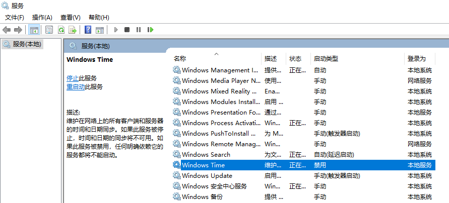

双击“服务”快捷方式,打开 Windows 服务界面,并禁用"Windows Time"服务,如图 2 所示。
图 2. 禁用 "Windows Time" 服务
