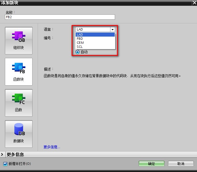

FB 块支持的编程语言
S7-1200 使用 FB 块编程支持的编程语言有 LAD、FBD、 SCL 以及 CEM ( TIA PORTAL V17 开始支持,详见链接 ) ,如图 1 所示。

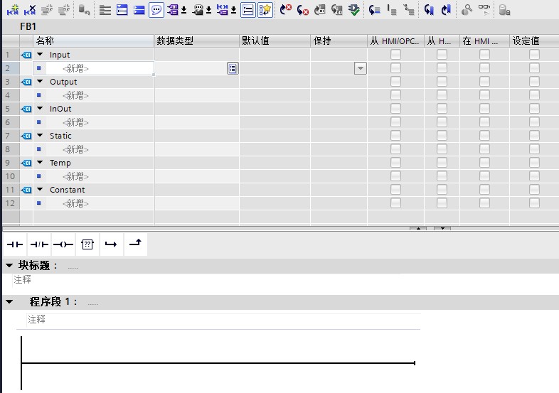

FB 块的块接口
FB 块有一个块接口区,可以用来定义块接口。在 FB 的块接口区域中可以定义的接口类型:Input(输入)、Output(输出)、InOut(输入输出)、Static(静态变量)、Temp(临时变量)以及 Constant (常量),如图 2 所示。
图 2. FB 块接口区

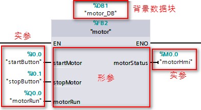

对于带参数的 FB 块,有形参和实参 2 个概念,如图 3 所示。
图 3.形参和实参

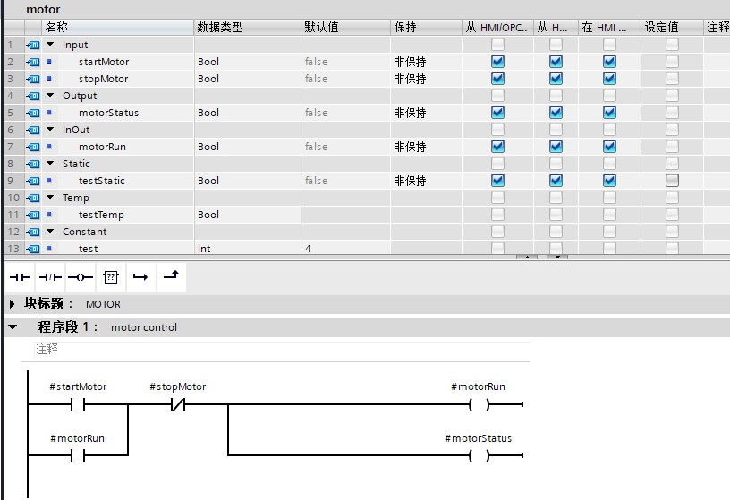

情况 1:FB 块带参数
FB 块编写程序代码,如图 4 所示。

FB 块调用以及实参参数的填写,参考图 3 。

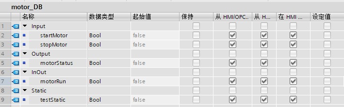

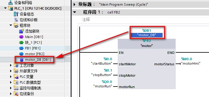

右键打开图 3 中 FB 块的背景数据块 “motor_DB”,显示内容如图 5 所示。
在背景数据块中可显示 Input、Output、InOut 及 Static 变量,Temp 和 Constant 变量不会出现在背景数据块中。
图 5. FB 块背景数据块显示内容
编写的带参数的 FB 块,可以多次调用,只需为每次调用的 FB 块填写不同的实参。同样的功能仅需编写一次即可,无需重复编写相同的代码。

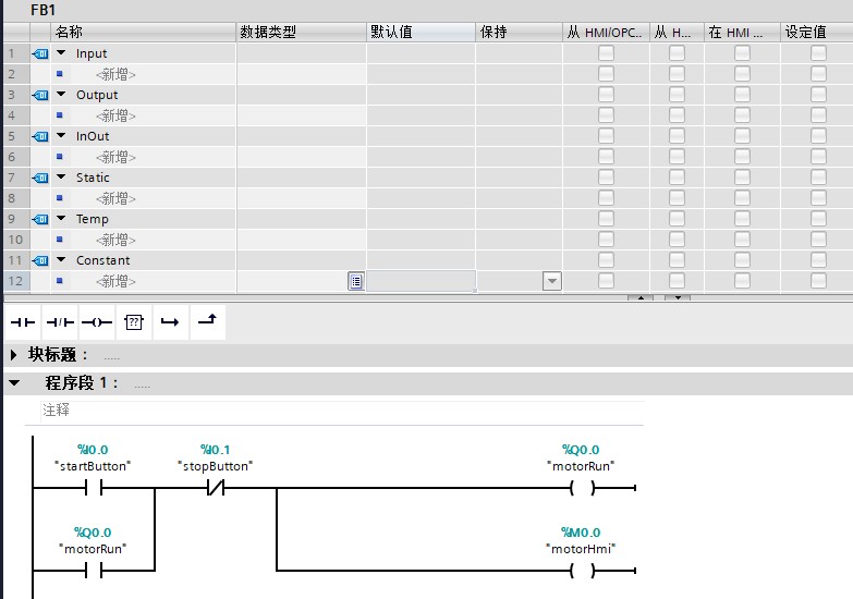

情况 2. FB 块不带参数
如果在 FB 块中编程时不定义任何块接口变量,那么,在 FB 块中编程时只能使用全局变量。FB 块编程如图 6 所示。
图 6.不带参数 FB 块编程
不带参数的 FB 块调用及其背景数据块,如图 7 所示。
图 7.不带参数 FB 块调用及其背景数据块

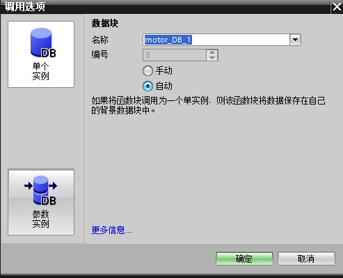

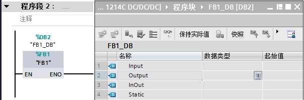

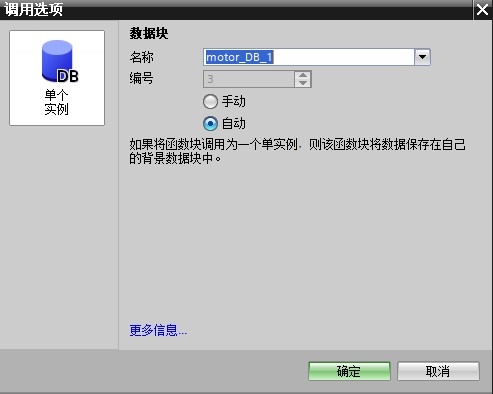

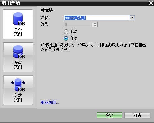

单个实例:选择单个实例后,系统会自动生成该 FB 块的背景数据块,出现在程序块文件夹下方,并且自动在 FB 上方填写上该背景数据块,如图 11 所示。
图 11.单个实例调用

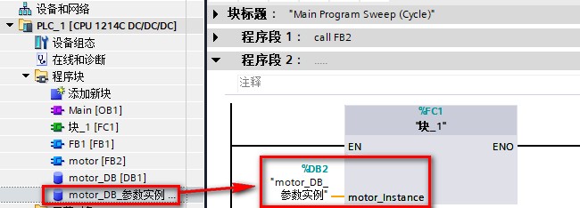

选择参数实例后,将实例作为调用块的一个 InOut 参数进行传递,需要生成一个背景数据块作为实参填写在形参上。
除此以外,参数实例的实参也可以是 DB_ANY 类型变量,详见链接
如图 12 所示,FC1 中调用 FB2"motor",并且调用选项选择参数实例,此时 FC1 的块接口中会新增一个 InOut 类型的参数,参数类型为 motor(FB2 的背景数据块)。
图 12.FC1 中参数实例调用 FB2

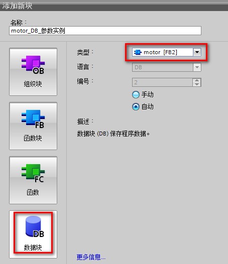

添加新块,选择 DB 块,类型选择 motor(FB2 的背景数据块),如图 13 所示。
图 13.新建 FB2 背景数据块
如图 14 所示,在 OB1 中调用 FC1 时会出现一个 InOut 形参参数需要填写,此时将图 13 新建的背景数据块填写到 FC1 的 InOut 参数上即可。
图 14.参数实例填写

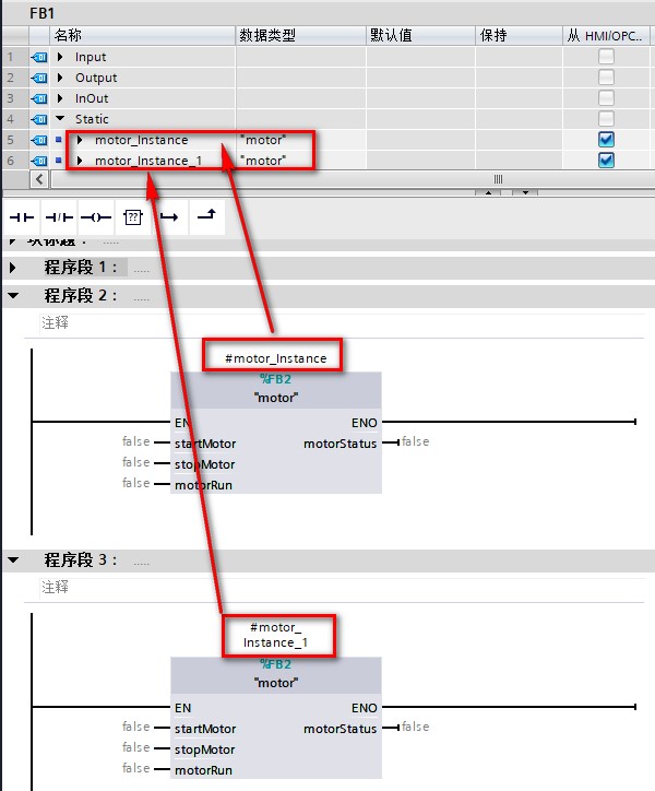

多重实例:选择多重实例后,无需为被调用的 FB 块创建单独的背景 DB 块,被调用的 FB 块的背景数据块存储在外层 FB 块的静态变量区域。
对于多重实例,还可以以数组形式存在,方便块的多次调用,详见链接
如图 15 所示,FB1 中调用 2 次 FB2,选择多重实例方式。
图 15.多重实例调用

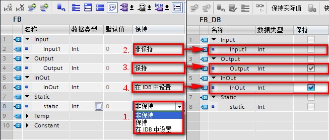

1. 背景数据块的断电保持性的设置
背景数据块的断电保持性:取决于 FB 块接口中对变量保持性的设置,如图 16 所示(图中左侧为 FB 块接口,右侧为 FB 块的背景数据块。)。
图 16. FB 块接口设置保持性
注意:对于非优化 FB 的保持性无法在 FB 接口处设置,只能在背景数据块中设置,并且所有变量参数的保持性是一致的,无法单独设置某一个变量参数的保持性。

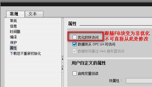

背景数据块的优化或非优化:由 FB 块属性的“优化的块访问” 设置决定
图 17. FB 块属性修改为非优化
对程序进行编译程序后,查看 FB 的背景数据块的属性也随之修改为非优化,如图 18 所示。
图 18. FB 背景数据块非优化
