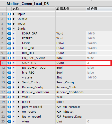

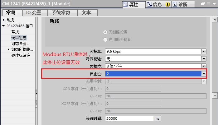

CM1241/CB1241 Modbus RTU 通信是否支持两位停止位?
支持。
注意:
CM1241/CB1241 属性里可以设置停止位, 但是该模块用于 Modbus 通信时,此设置的停止位无效, 需要在 “Modbus_Comm_Load” 指令的背景 DB 的静态变量中修改 “STOP_BITS” 数值为 2。如图 2-3 所示:
图 2. CM1241 配置停止位参数
"Modbus_Comm_Load" 指令的背景 DB 的静态变量中修改 "STOP_BITS" 数值为 2(默认值 = 1)。
图 3. 修改 Modbus RTU 通信停止位
