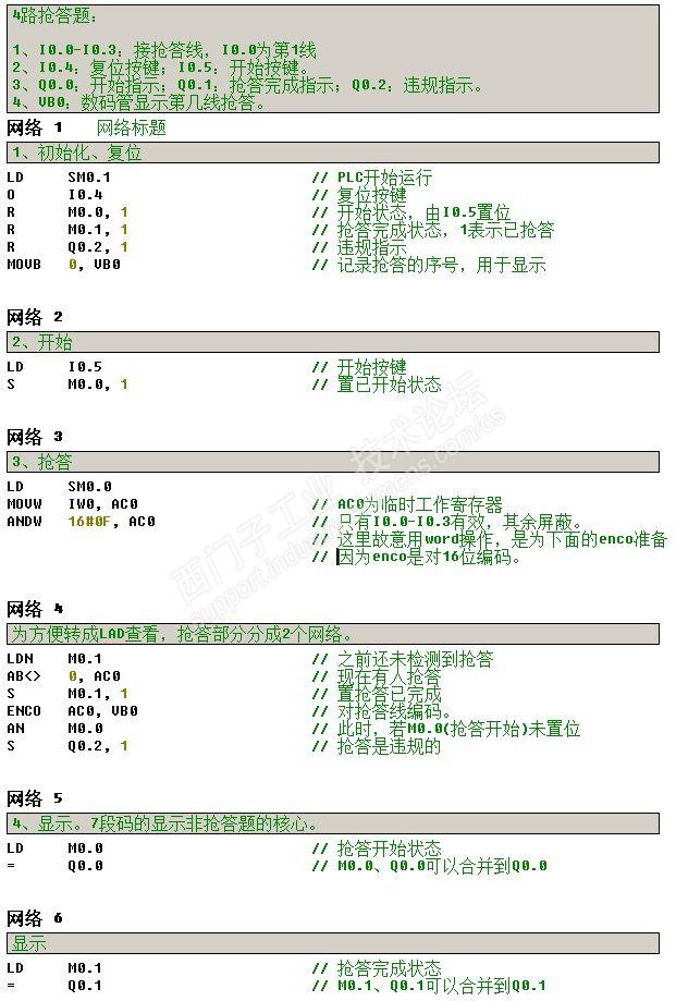

抢答原贴已关闭。本人把楼主的题目做一下。未经实物验证。
本人认为,编程,思维比写代码重要。
所以,对于楼主的抢答题,这样考虑:
1、主持者的按开始后抢答才有效,所以要有一个变量记忆开始状态;
2、第一个抢答后,后续的抢答不再理会,所以要准备一个变量记忆抢答已完成;
3、主持者有没有按开始键,不影响抢答,只用来判别抢答是否违规。
4、为了数抢答线方便,安排抢答线在I0.0-I0.3,I0.0为第1线,I0.3为第4线。
程序用STL写成,比较象电脑程序。按LAD规则分网络,所以可以转成LAD查看。
抢答4路.mwp.zip
把.zip后缀去掉即可。
