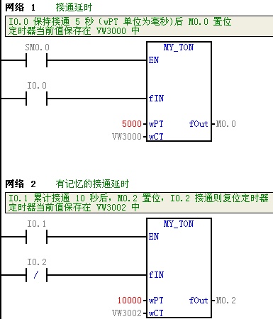

为了使用通用,我们可以设计一个自己的定时子程序,并使其使用方法、行为尽可能接近于系统定时器。
我已经做好了一个库,感兴趣的朋友可以这里下载,子程序密码:8888。
此库大约占56字节,只有一个子程序:MY_TON,是一个接通延时的定时器TON,一个有用的特性是本程序可以变换成有记忆的接通延时定时器 TONR。
因 TOF 需要用定时信号的下降沿来启动定时,但子程序中对局部变量取边沿为不可预期的行为。虽然可以增加一个参数由外部提供边沿信号,但其使用方法过于怪异,不再直观。且本库的目的不是取代系统定时器,而是解决自建库的定时需求,一般 TOF 的应用都可以通 TON 来实现,所以本库不提供断开延时定时器。
使用方法:
精度分析:
因本程序是对扫描周期累加,且只在扫描到本程序时定时器才会更新,其精度类似于系统提供的 100ms 定时器。
