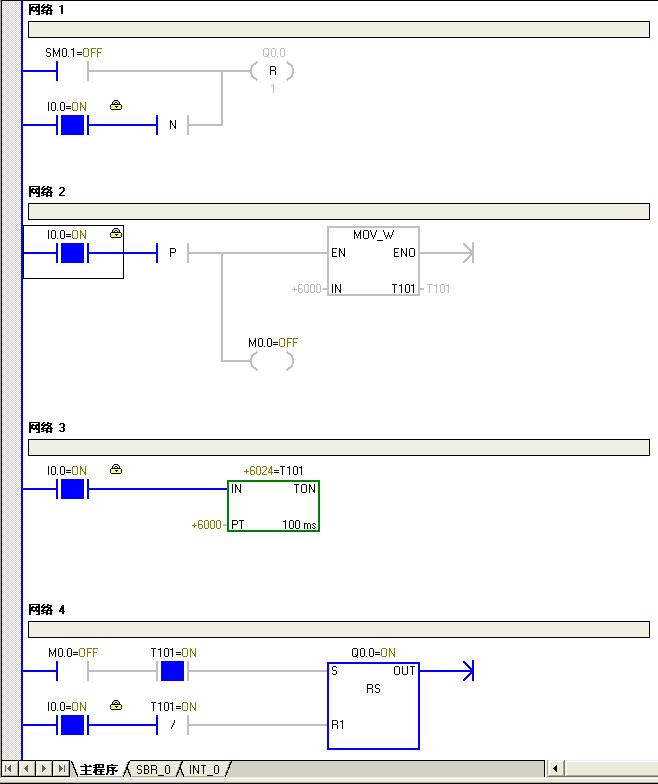

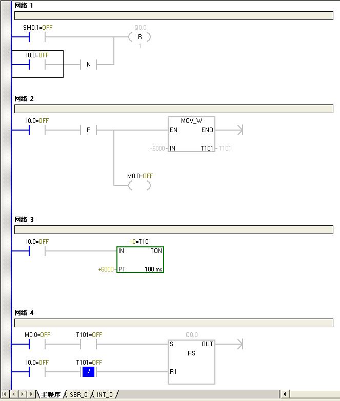

以下图片中的程序测试100毫秒分辨率定时器T37的运行,时序图表明在有意把I0.0接通的第一个扫描周期用循环指令把扫描周期拉长到200毫秒后它仍能准确计时,这个和OMRON CPM1A是完全不同的.

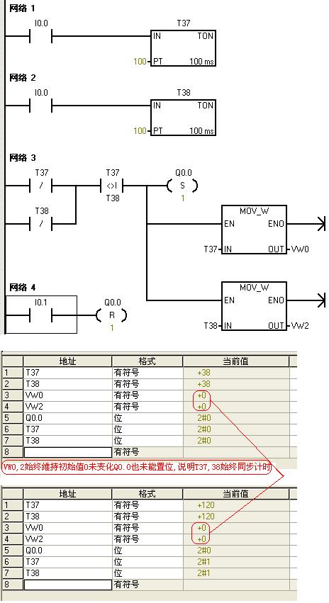

测试之二:T37,T38动作的同步性测试

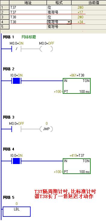

测试之三:程序修改CT值对状态S的影响
