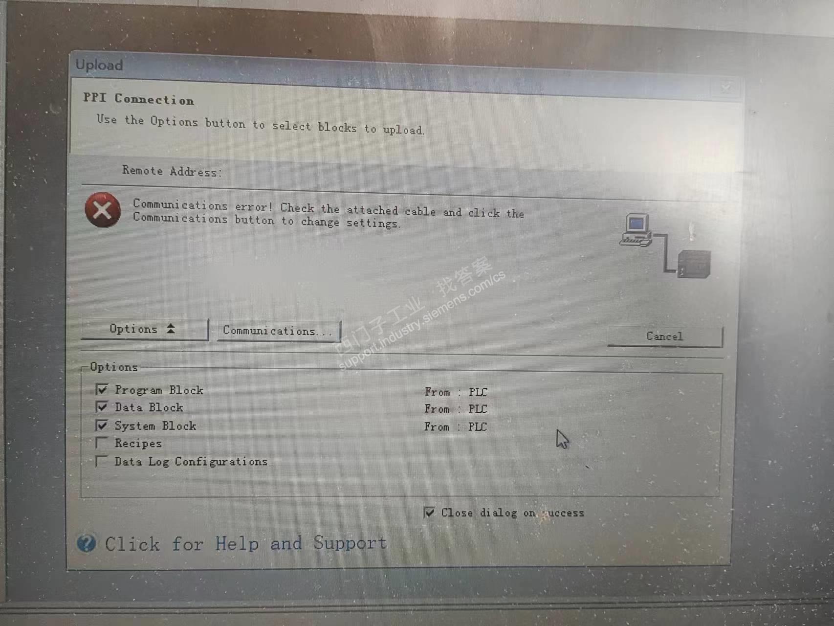

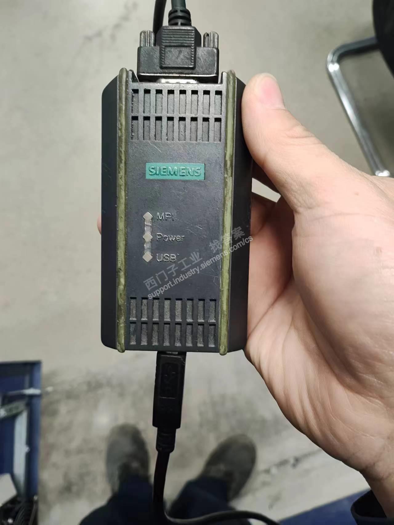

1、300 的 USB 电缆是可以上下载的,你电缆的订货号是什么?
2、电缆插到电脑上,操作系统控制面板中显示出 COM 口没有,主要为了确认电缆的驱动安装的是不是对的;

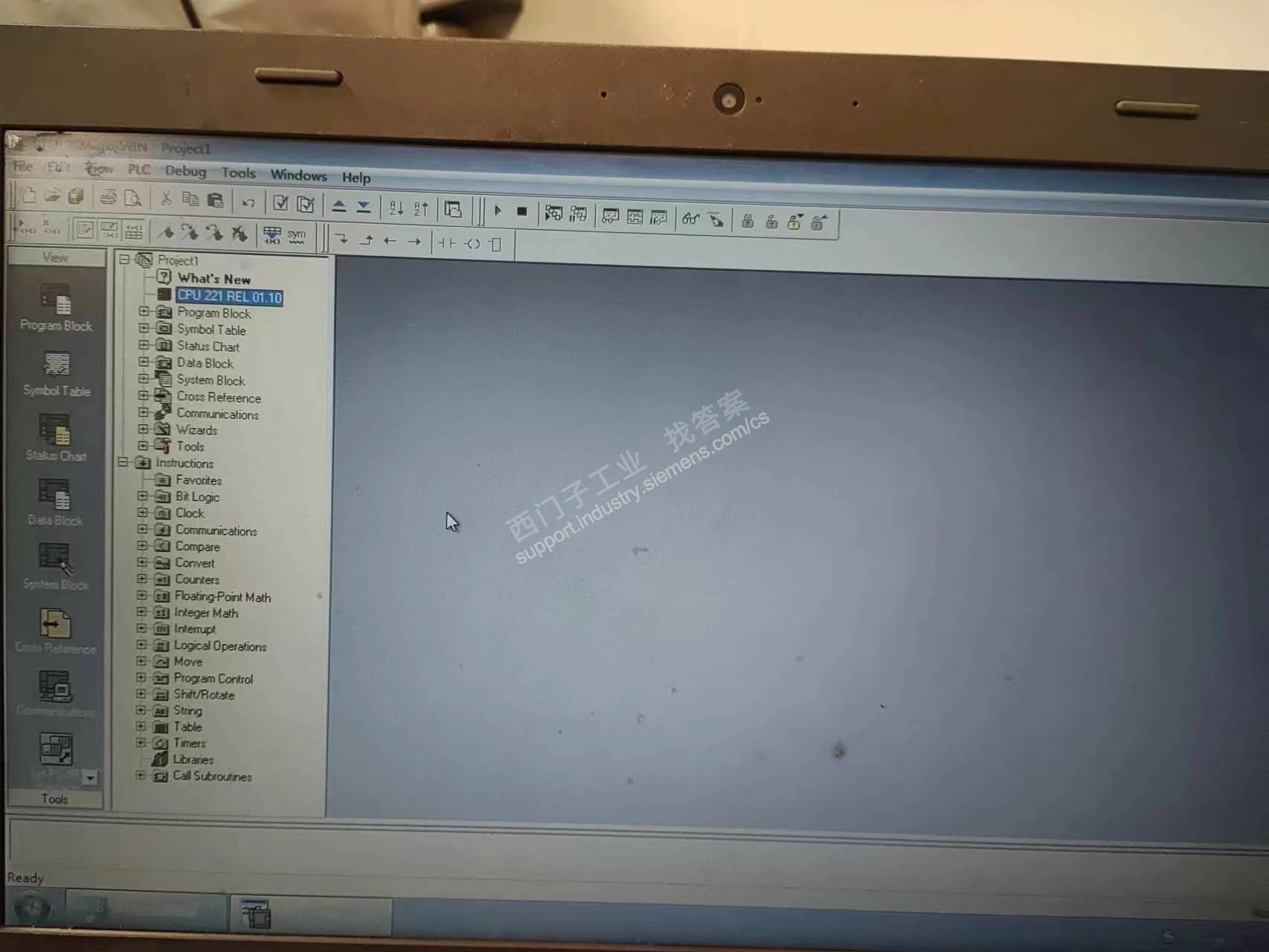

3、PG/PC 接口设置检查一下;

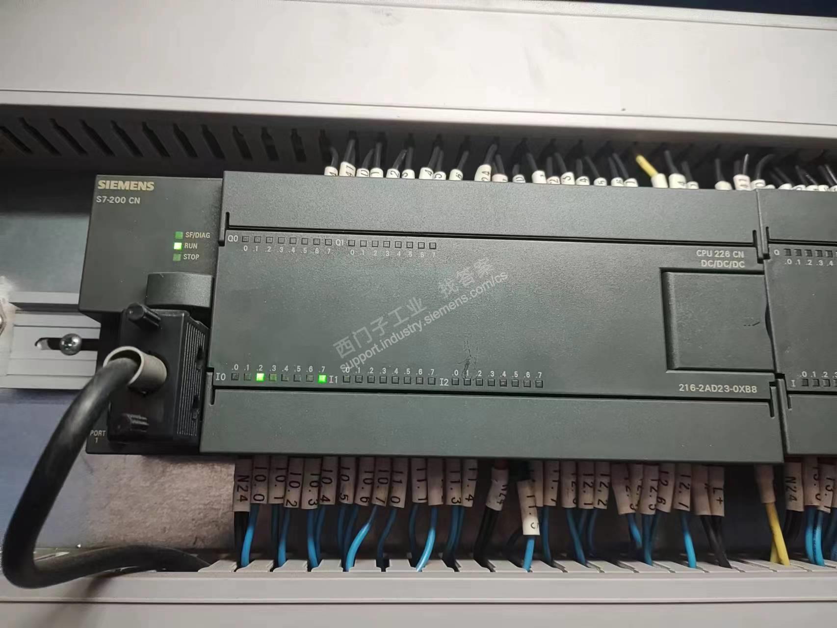

4、这个 PLC 是不是处于运行状态,而它里面又有MODBUS RTU 通讯程序,将这个口重新定义了,你将它右边的模式开关打到 STOP ,以保证它是 PPI 协议。
