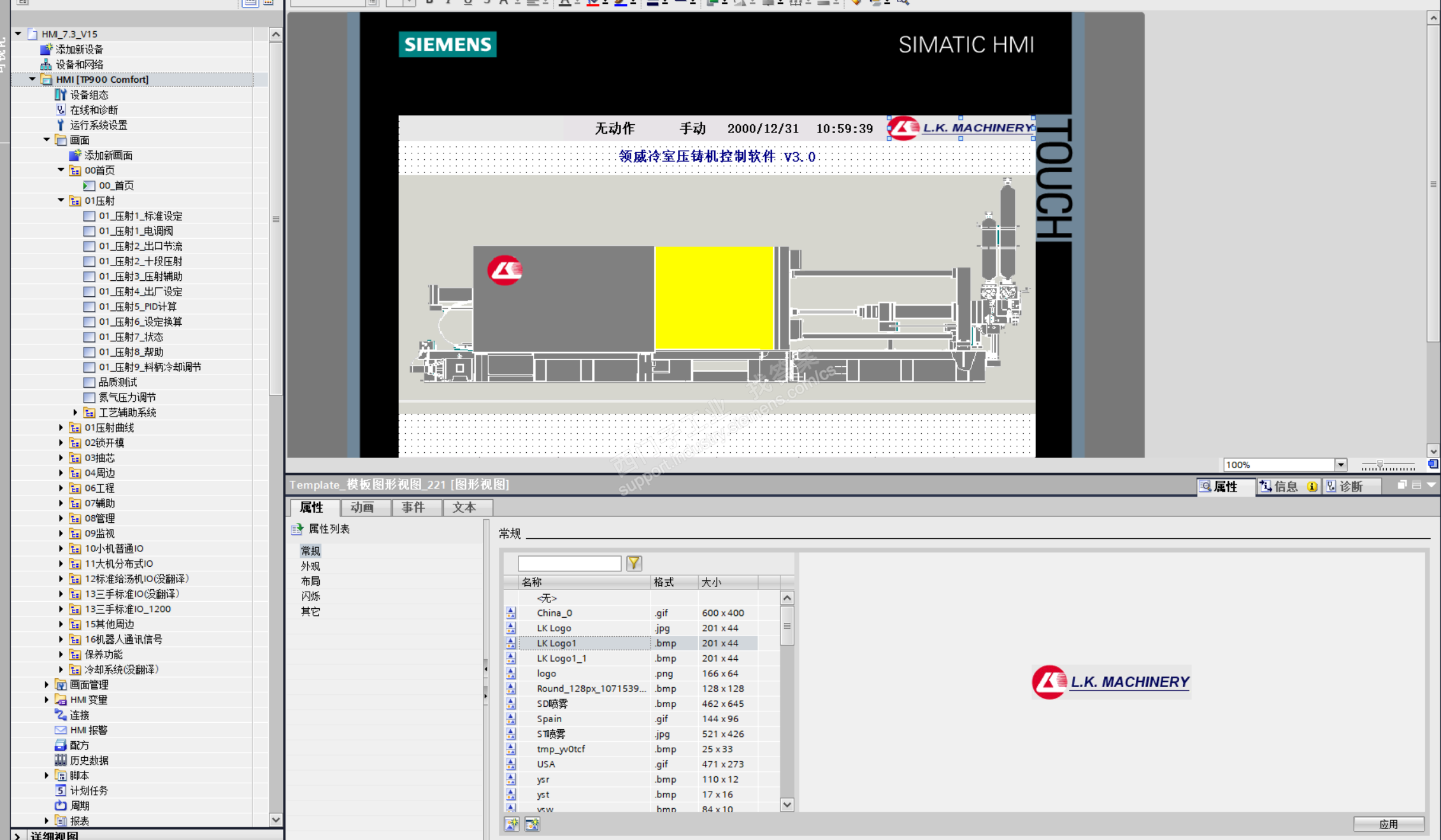

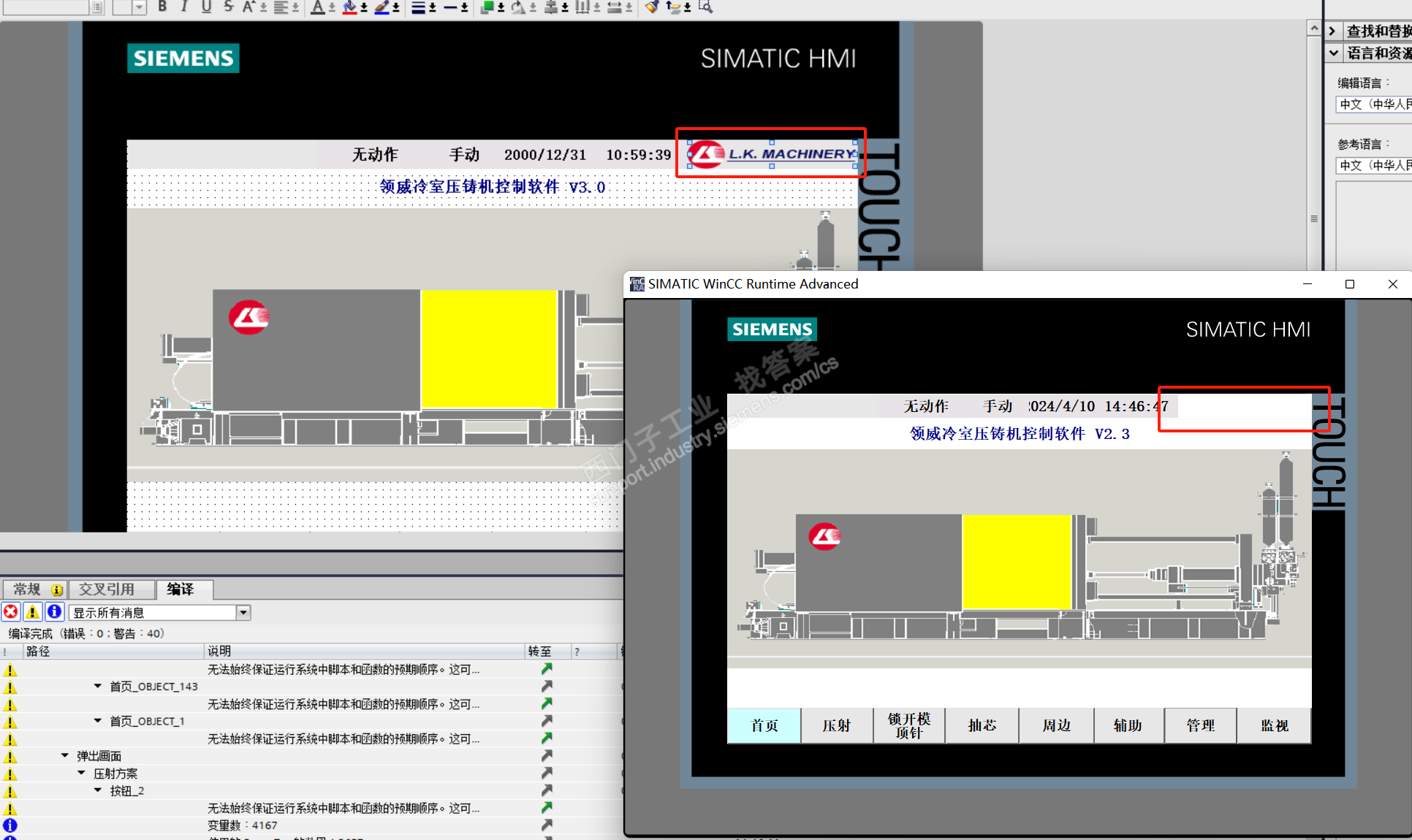

1.找到这个logo图片,看看有没有设置动画功能,有没有关联变量,控制显示和隐藏。第二种可能是仿真异常,图片变形,超过画面的运行边界,图片会自动隐藏。如果是第二种可能,需要检查缩放,如图,安装博途的计算机有个硬性要求:显示与缩放设置100%,然后重启计算机
精智屏如何组态水平移动动画
http://www.ad.siemens.com.cn/service/elearning/cn/Course.aspx?CourseId=1531
