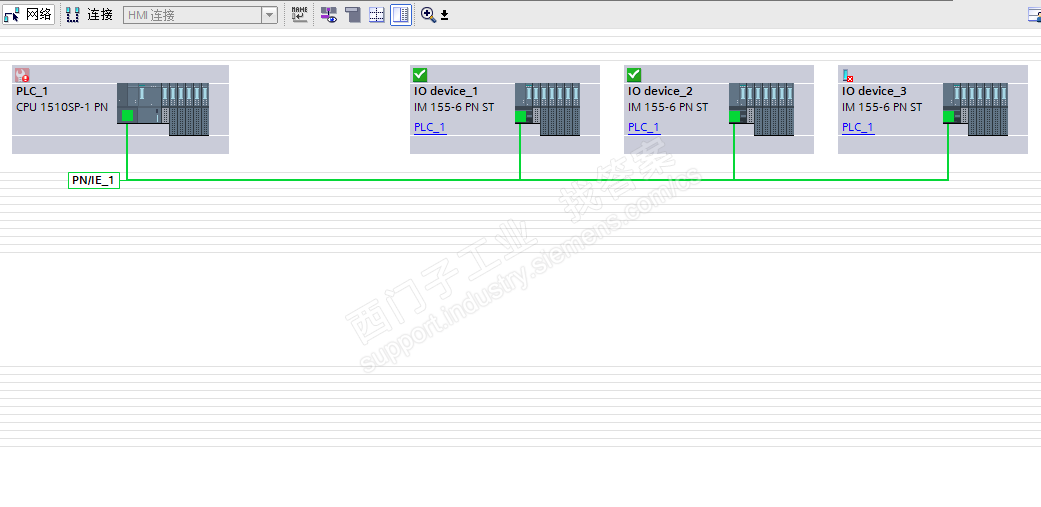

S7-1500与ET200SP PN/IO通信
https://support.industry.siemens.com/cs/cn/zh/view/109483234

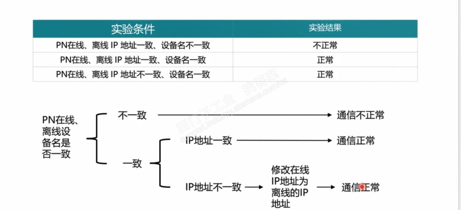

必须分配名称才可以
