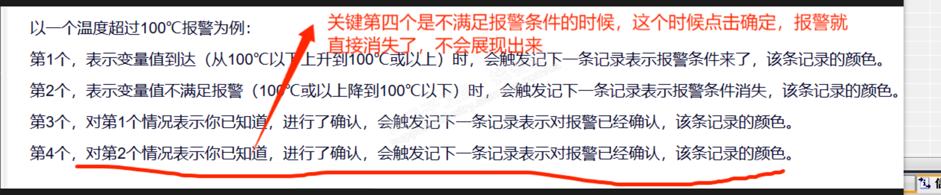

关键第四个是不满足报警条件的时候,这个时候点击确定,报警就
真接消失了,不会展现出来@手机用户20220315147193

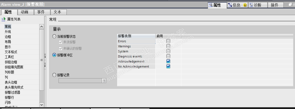

报警视图选择当前报警就是只显示正在发生的报警,这种已经离去并且确认过的报警就是要消失的。

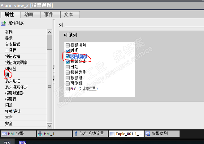

报警视图选报警缓冲区就能看到最近已经发生过的报警,这是小型历史报警,把状态显示出来,就能看到第四个状态的符号。
报警视图选择不同的报警模式,有不同的使命和不同的作用
