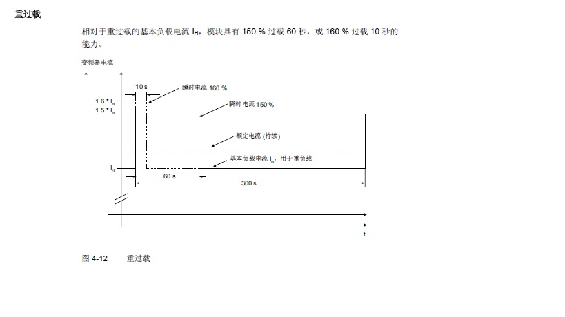

同一台变频器,在轻载与重载情况下,标称的功率是不同的,也就是说,如果是重载的话,变频器的额定功率会小些。具体轻载与重载,是看电机的输出负载情况。简单的说,如果经常有过载的工作状态,就可以认为是重载。具体在采购变频器时,可以把你具体的使用情况说给厂家,让厂家进行配置。输送机的话属于哪种?输送的重量很轻,应该是轻载。重载和轻载请参考:
http://www.ad.siemens.com.cn/service/answer/solution.aspx?Q_id=112920&cid=1038
