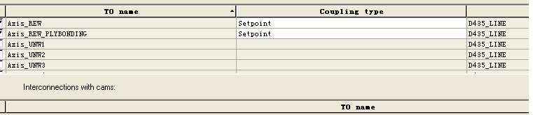

请问,在SIMOTION中,虚拟轴的作用是什么啊,为什么要建虚拟轴啊,齿轮同步方式类型setpoint是什么意思啊
问题补充:
setpoint请看图片

在运动控制系统中,有实轴与虚轴之分,实轴是有具体的驱动与电机与它相对应,实际运转时可能会有扰动;
虚轴是通过控制系统虚拟出一根理想的轴,没有实际的驱动与电机,只是在控制器中虚设的存储值,虚轴运行时只是参与了运算,没有扰动。
运动控制中经常用到同步功能,同步控制就会涉及到主从轴,为了保证同步精度,通常情况下选择一根虚轴作为主轴,即“虚拟主轴”,实轴跟随虚拟主轴运动。
