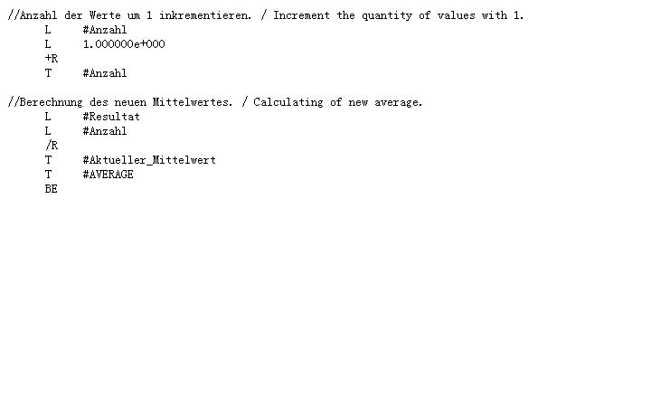

没有看明白你的程序,我给你写一个吧,ob35,周期10s
L PV//测量值
L SUM//累计值
+R
T SUM
L COUNT//计数
L 1
+I
T COUNT
L 100
>=I
JCN M1
L SUM
L 100.0
/R
T AVER//平均值
L 0
T COUNT
L 0.0
T SUM
M1:NOP 0
补充:我的程序是纯手打的,原来的程序求完平均值后累积值没有清零,现在求完平均值后累计值清零再重新累积就好了。

L SUM//累计值
+R
T SUM
这个就是输入值的累积呀!
