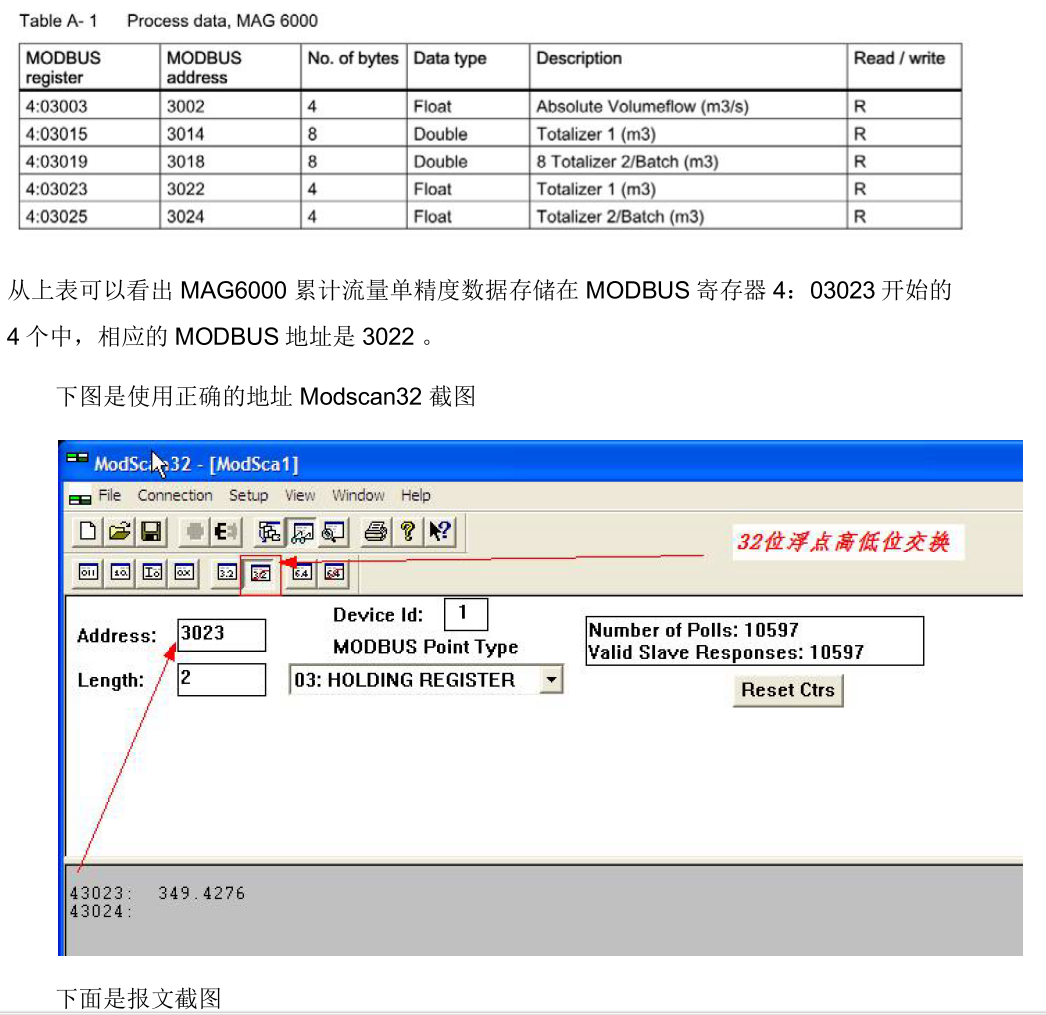

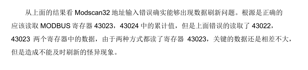

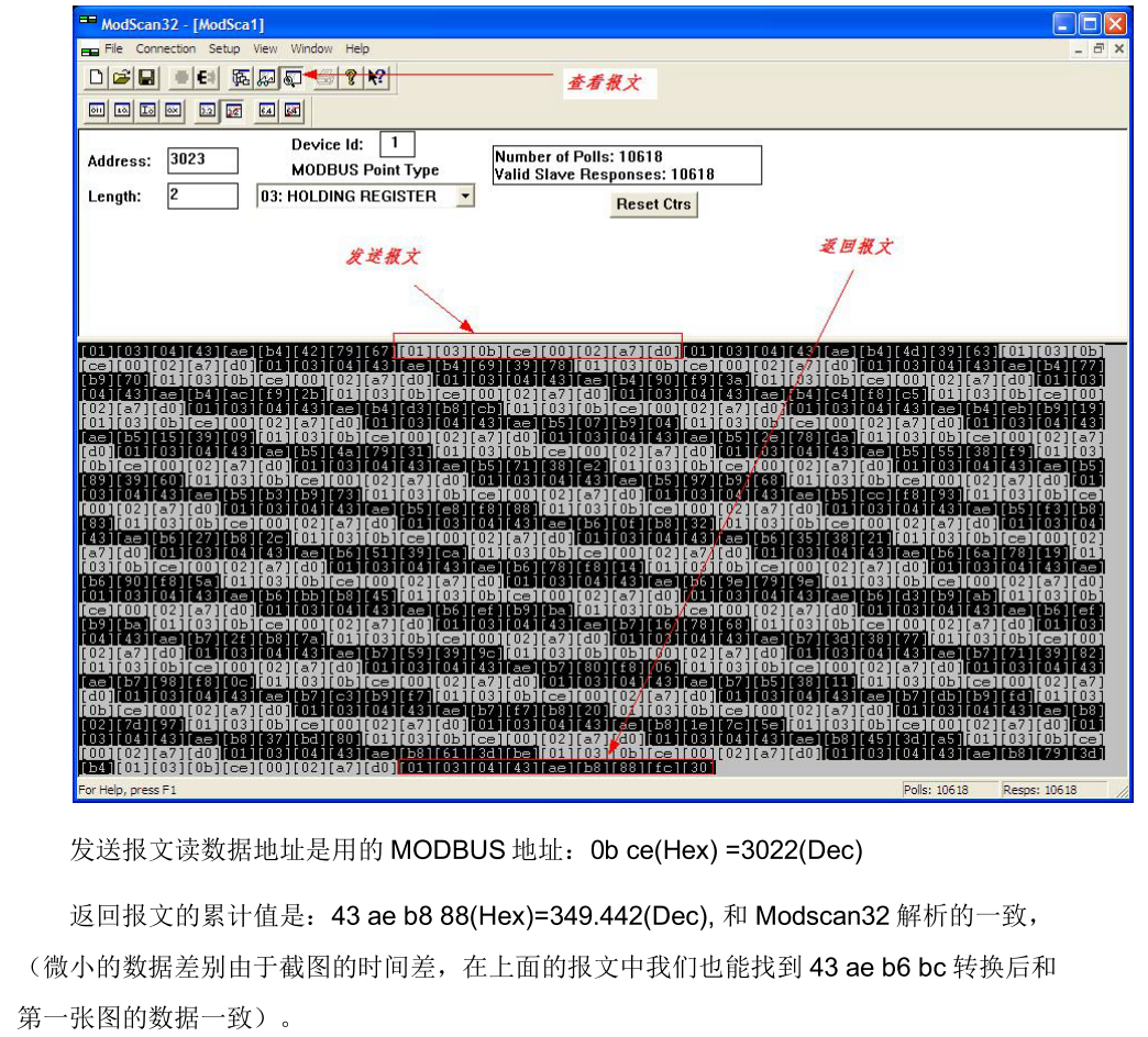

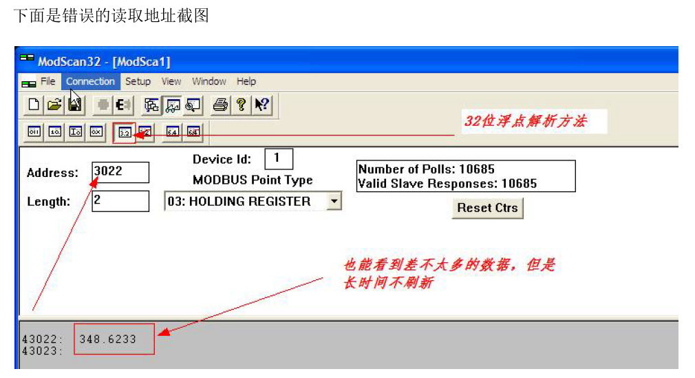

MAG6000电磁流量计的MODUBUS RTU通信,累计量不能实时更新

最佳答案
回答者:
最爱北极星
高级技术员  第7级
2015-12-31 13:52:26
提问者对于答案的评价:
正确
已阅,最佳答案正确。
置评专家:西门子过程仪表技术支持 2016-01-04 11:10:51
