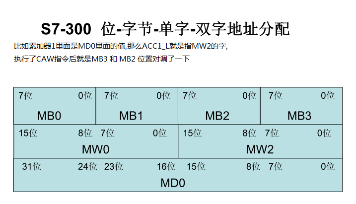

手册上面:CAW 反转 ACCU 1-L 中的字节顺序。结果存储在累加器 1 的低字中。累加器 1 的高字和累加器 2 保持 不变。
解析:ACCU 1-L(累加器1中的低WORD)这个要注意西门子的字节,字,双字的排列
看图
CAW 执行之前数值:
累加器 1 高字中的高字节: 数值A ;
累加器 1 高字中的低字节: 数值B ;
累加器 1 低字中的高字节: 数值C ;
累加器 1 低字中的低字节: 数值D。

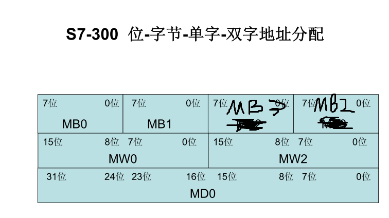

CAW 执行之后数值:
累加器 1 高字中的高字节: 数值A (保持不变);
累加器 1 高字中的低字节: 数值B (保持不变);
累加器 1 低字中的高字节: 数值D(变化) ;
累加器 1 低字中的低字节: 数值C(变化)。
