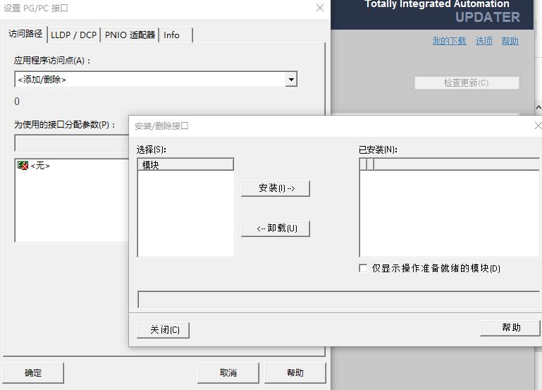

转帖:
1.在 Set pg/pc接口“接口添加或卸载”工具里面install ” PC-internal(local)“再进行试机,
2.如果未奏效,请重新安装Simatic Step7 ,版本最好在SP2以上,在安装到pg/pc接口扫描阶段时,不要人为停止,让系统一直做下去,这样的话会将所有接口工具安装齐全的。
3、怎么设置step 7的PG/PC接口:
http://jingyan.baidu.com/article/72ee561a5ef750e16138dfa8.html
