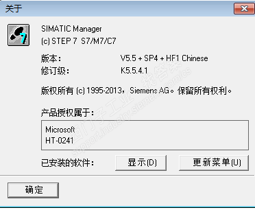

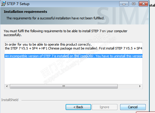

这个版本的HF11只能安装在英文版的step7上面,如 STEP 7 Professional 2010就可以安装HF11。
