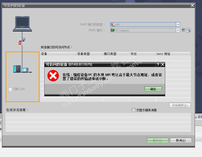

博途V14,不支持家庭版。
建议,重新做系统到win7、win8/win10版本的旗舰、专业版本。
参考,自动化和驱动技术产品兼容性查询工具,https://support.industry.siemens.com/cs/document/64847781
补充问题回复:

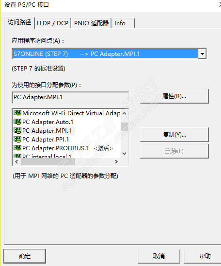

看了你的图2,你没有加MMC卡,这个肯定不行的。
加MMC卡再试试。
