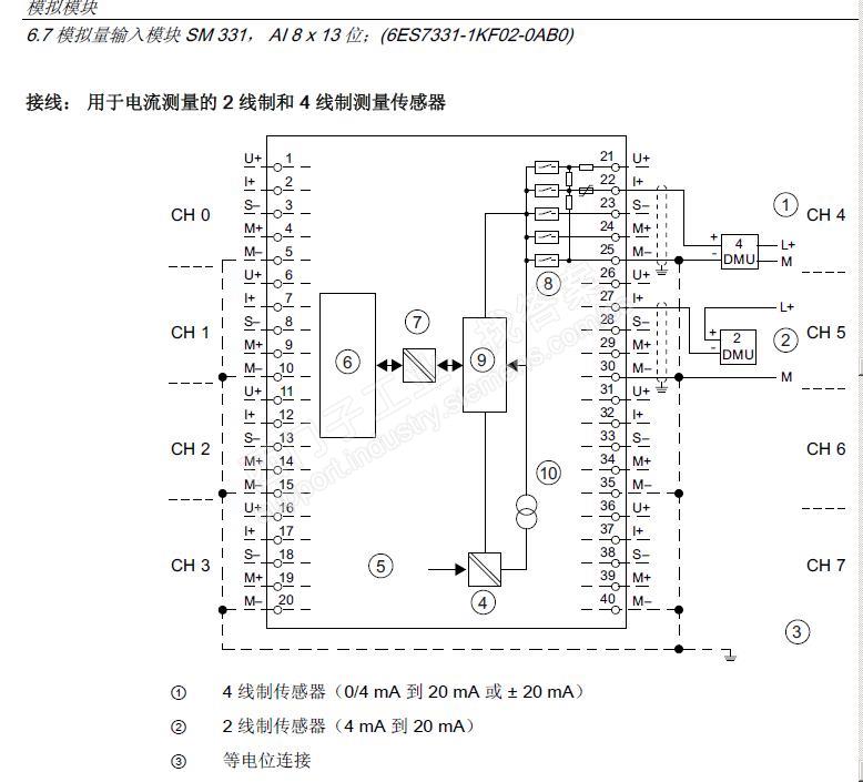

1、331-1KF02-0AB0 是没有量程卡的。
2、接线图见上传的截图。如果接线正确,在硬件组态中的参数设置中设置两线制及4-20mA等。
3、检查模块的前连接器是否与模块紧固。
4、如果排除上述问题,尚无输入,就要加装模拟量输入信号隔离器了。
