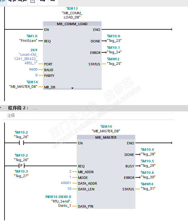

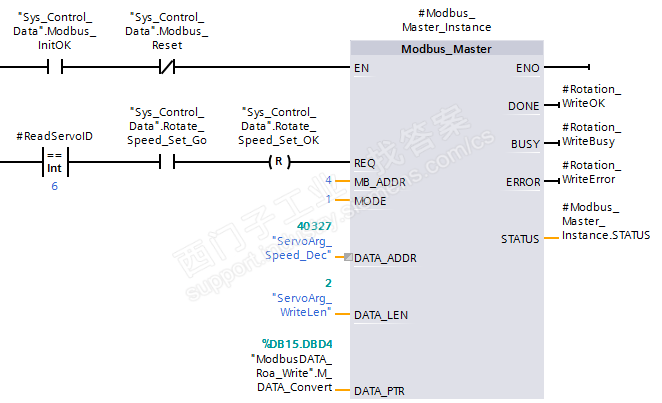

手头项目需要用1200读取5台 台达伺服控制器的监控参量1、2(配制成速度和编码器值),同时需要对其中的一台伺服控制器修改其参量。
目前配置是38400,8,N,2,2线制半双工485
目前用了定时器对变量A累加,分程序段判断A是否与本段数字常量匹配的方式,来控制是执行的哪一段程序。通过这种方式实现对各个站点的循环,及参数的写入。
现在的问题是,需要读、写的那台伺服控制器的mb_master程序几乎一直处于Busy状态。
不知道是什么问题,请高手指点。
