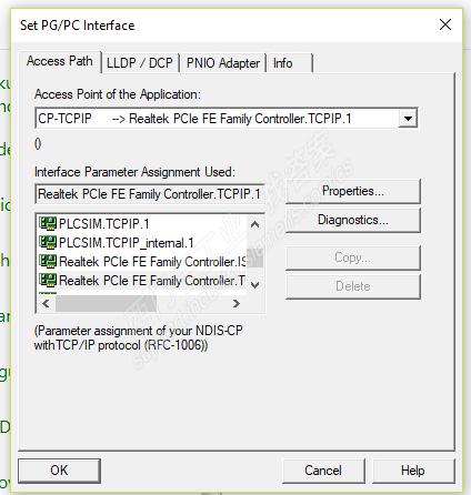

新学WinCC,以下是遇到的问题:
博途与PLC用PN通讯正常,下载,监控都正常;
WinCC7.4通过TCP/IP不能正常连接到PLC,具体问题是组态好网络的简单画面后,点激活画面时, 通过WinCC Channel Diagnosis看到与PLC通讯是正常的,可是WinCC Runtime一运行,与PLC的通讯就断开了,请看图片;
控制面板里里也已设置;
同一台电脑通过MPI与一台S7313C通讯没有问题,急求帮助,感谢!
simatic net找不到V14版本的下载,,,,
系统和软件不兼容。对照兼容列表解决
需要注意一下,7.4 对应的simatic net 是V13 SP2 版本。7.4 SP1对应的才是V14。simatic net软件需要安装。
