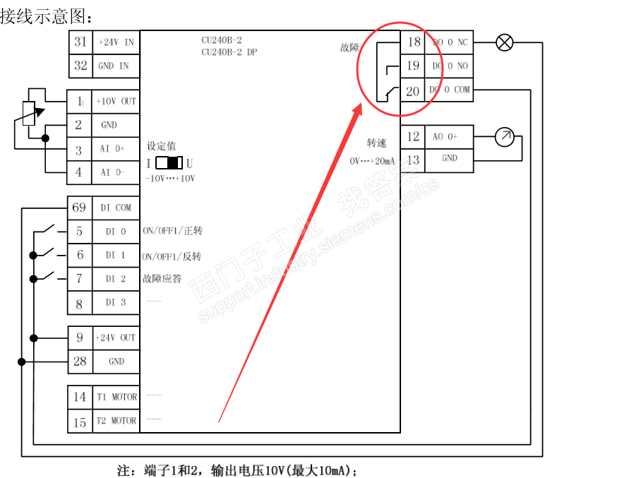

18,19和20这三个端子是数字输出量0的端子,是一组常开常闭触点,20端为公共点,18和20组合成一个常闭触点,19和20组合成一个常开触点;可通过设置P0730才改变这个端子信号源
SINAMICS G120, 控制单元 CU240B-2/CU240E-2:
https://support.industry.siemens.com/cs/document/99683523/sinamics-g120-%E6%8E%A7%E5%88%B6%E5%8D%95%E5%85%83-cu240b-2-cu240e-2?dti=0&lc=zh-CN
