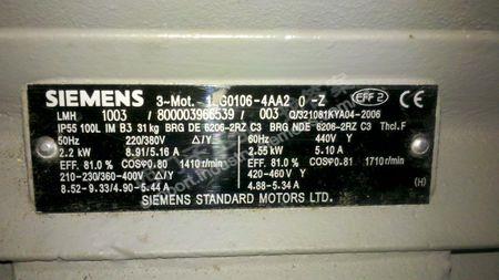

变频器采用单相供电,输入220V时电机采用三角型接法
变频器采用三相供电,输入380V时电机采用星型接法
