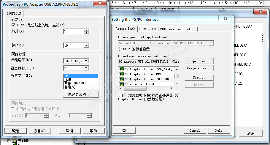

把Profibus参数上的PC/PG是站上唯一的主站的那个复选框去掉再试试
A2可通过“通用”PROFIBUS 总线配置文件使用 PPI 总线配置文件
详细参考:
SIMATIC PG/PC - PROFIBUS PC 适配器 USB A2 操作说明
https://support.industry.siemens.com/cs/cn/zh/view/68849363
