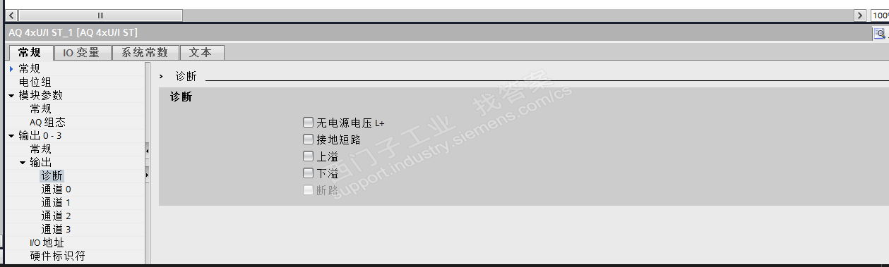

值状态(QI,质量信息)是指通过过程映像输入 (PII) 供用户程序使用的 I/O 通道诊断信息。 值状态与用户数据同步传送;值状态的每个位均指定给一个通道,并提供有关值有效性的信息(0 = 值不正确)。例如,如果数字输入发生断路,用户数据信号逻辑上应为“0”。 由于诊断到断路情况,模块还将值状态中的相关位设置为 0,这表示用户可以通过查询值状态来确定值无效。
激活值状态 ,评估通道值状态时,请选择 I/O 模块属性中的“值状态”(Value status) 复选框。 通过激活值状态,可为过程映像输入 (PII) 中的值状态分配附加地址。 对于输入模块,STEP 7 直接在用户数据后面分配输入地址;对于输出模块,将分配下一个可用输入地址。
