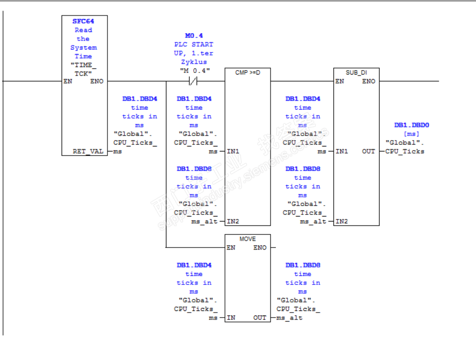

这样的程序最好自己模拟仿真,通过仿真可以清楚程序段及与之关联的控制原理。
程序含义是:
读取系统时钟SFC64,然后进行条件判断(M0.4)执行是否进行函数计算。
