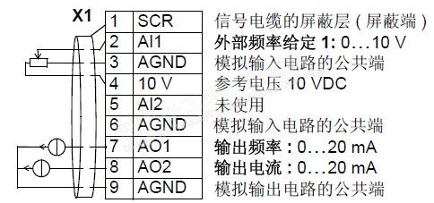

你说的采集点每台变频器是3个:频率、电流和压力

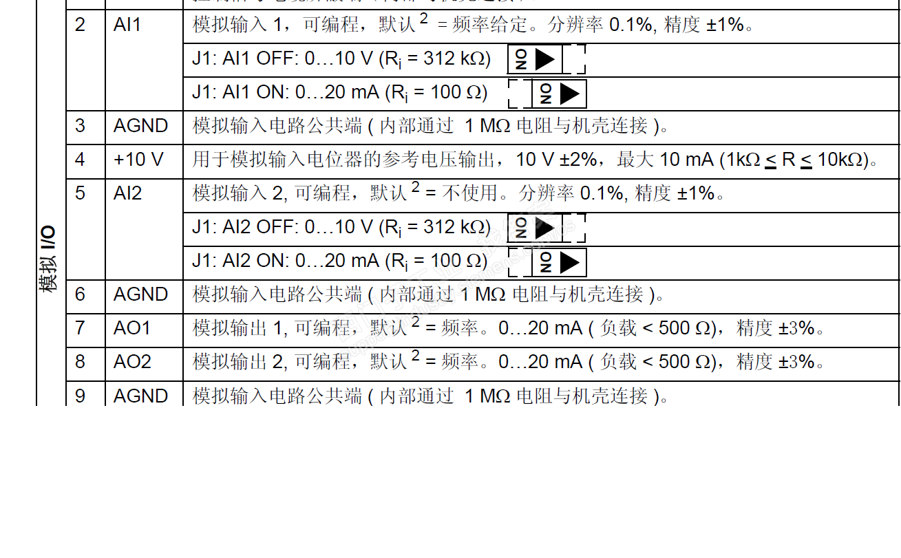

变频器的输出AO1接端子X1: 7,9,可以设定参数为频率输出,0~20mA;
变频器的输出AO2接端子X1: 8,9,可以设定参数为电流输出,0~20mA;
压力信号直接进EM08或EM04即可,ACS510接线图参考附图1

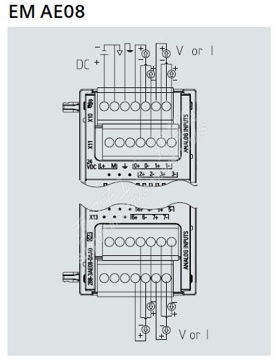

200SMART的AE模块,接线如图2,信号正负接通道正负即可,程序中对应AIW: 0~27648;你说的模拟信号负先不要做其他短接,只接通道负;除非必需,在信号偏差过大、或波动过大时,再将信号负短接至模块的M。

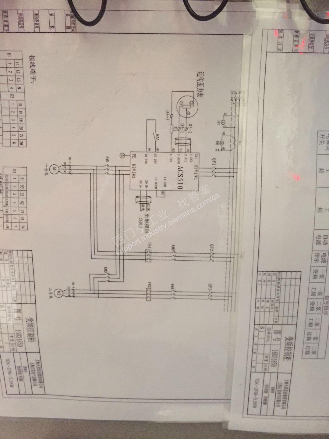

ACS510的模拟输出不用隔离即可多台接入DCS的AI卡,没发现有特殊处理的情况,注意机柜良好接地即可。

变频器A01、AO2的AGND是变频器内部一个地,不用PLC侧另外再端接
电流信号直接接通道正负两个端子上就可以了,PLC的0-、1-这些点是共地的。
