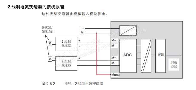

二线制电流与四线制电流输入的区别,在于前者不但需要提供信号回路还需要提供电源回路。
连接参考,图:

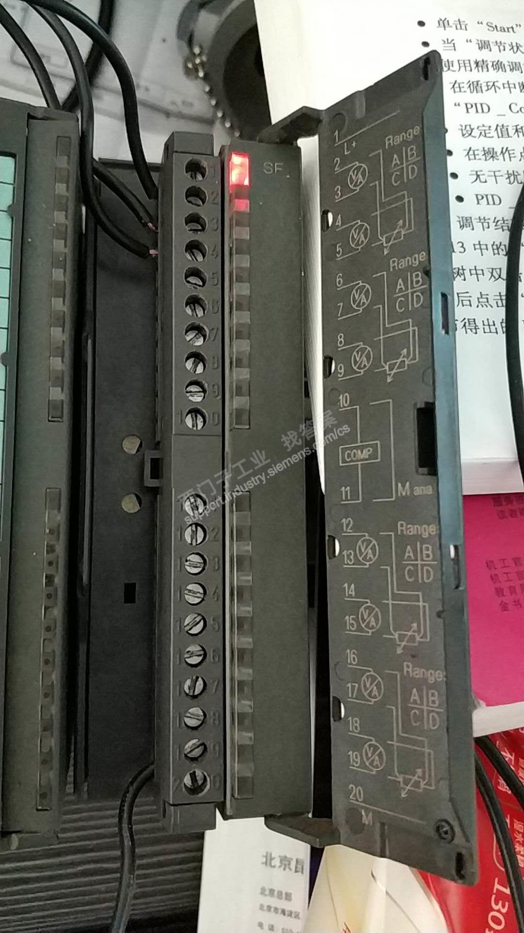

量程卡需要的是小箭头对齐,图示:
