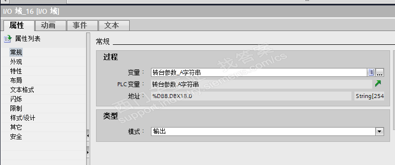

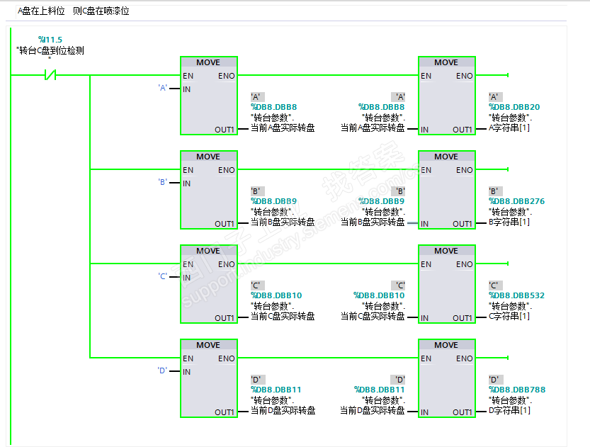

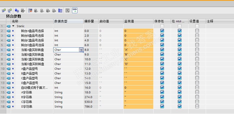

在监视值里看A字符串为空,查查赋值的问题,另外IO域部分的文本格式要选字符串
