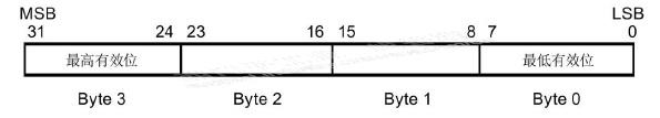

CPU 提供了四个 32 位累加器(AC0、AC1、AC2 和 AC3),四个都是32位,不存在AC1比AC0高8位。
四个累加器都可以按字节、字、双字的格式存取。按字节存取时读写byte0;按字存取时使用byte0,byte1,双字存取时使用byte0,byte1,byte2,byte3, 参考附图
