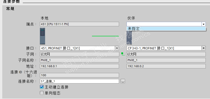

1500侧使用不同的边接ID分别组态与3台CP343的连接,参考。
S7-1500 S7 单边通信 ID:79615214 发布日期 2014年3月20日
https://support.industry.siemens.com/cs/cn/zh/view/79615214
TIA中1500PLC和CP343-1之间的S7单边通信
https://support.industry.siemens.com/cs/document/109756806
