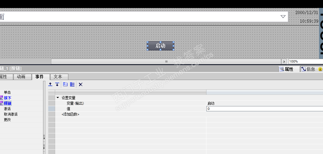

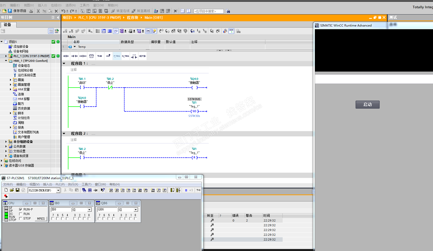

为什么我在仿真时按触摸屏启动按钮没反应

可以了,选择按下---计算脚本---设置变量+释放--计算脚本---设置变量。感谢大家的帮助
