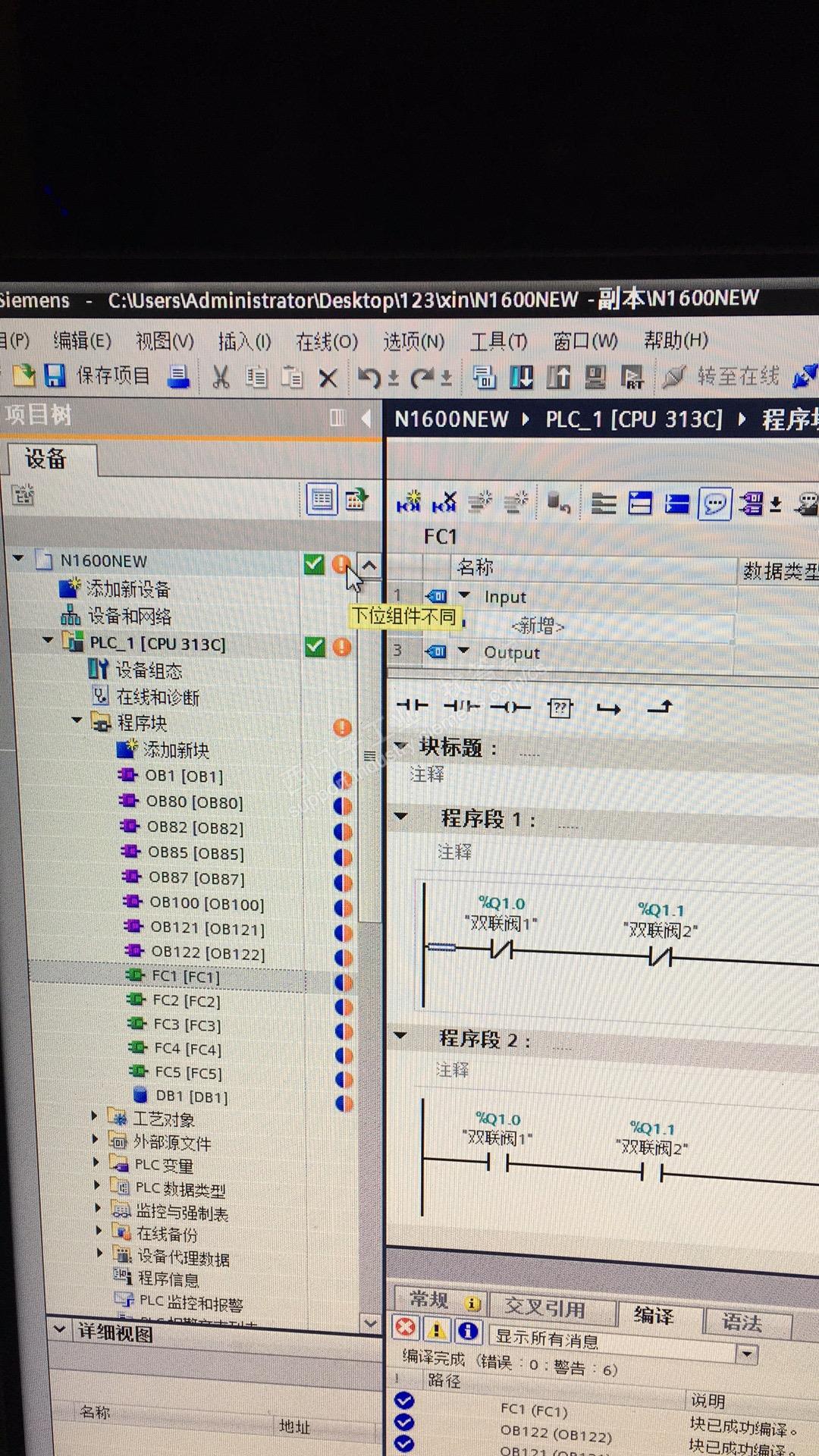

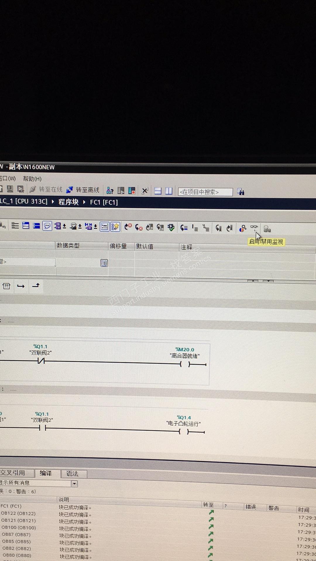

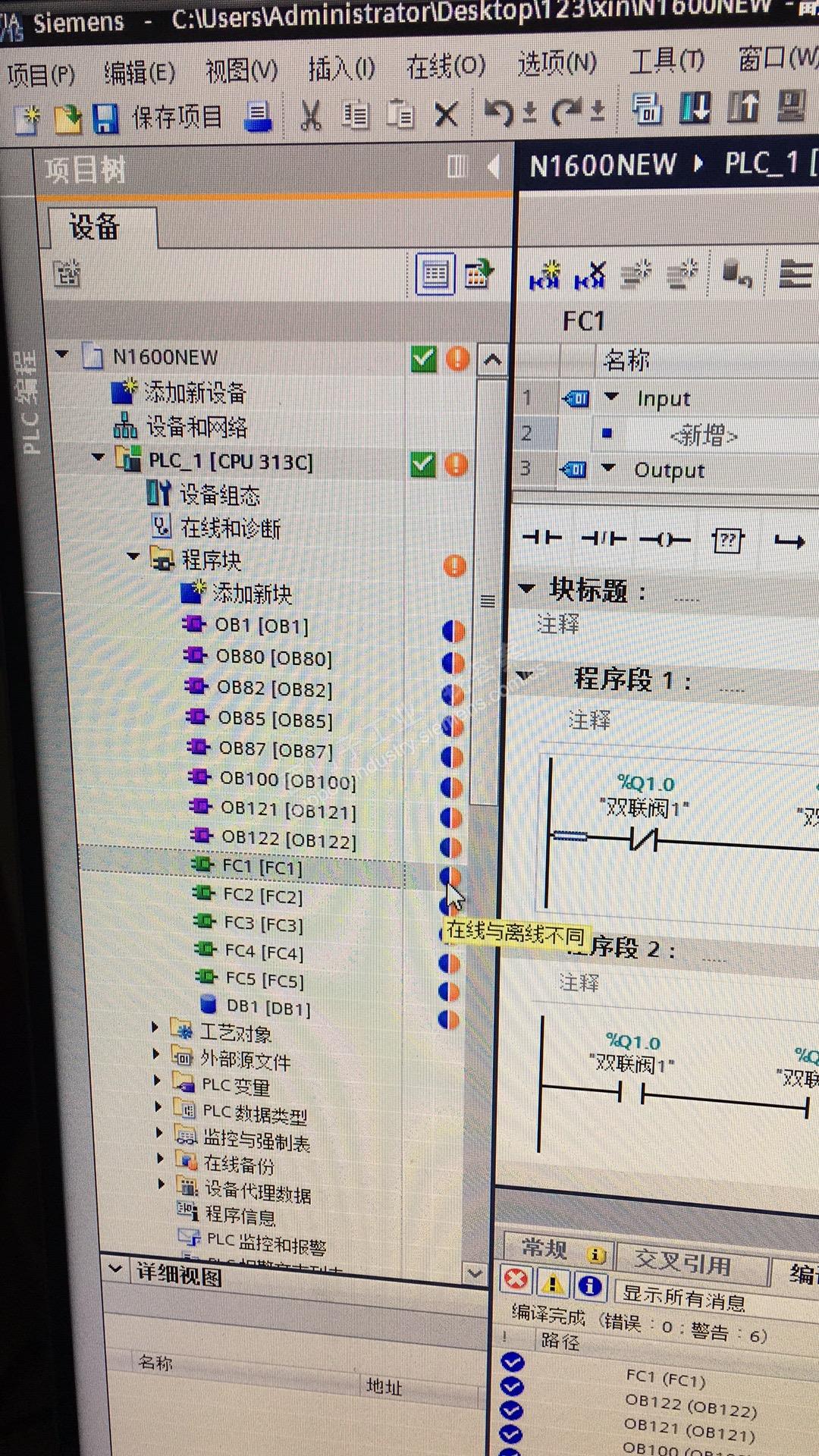

看看你的组态和实际硬件是否一致(包括硬件版本),然后将程序全部编译下载进去,程序用14写的,用15的上载,项目库会变化吧,还是看看组态,很可能版本不同
